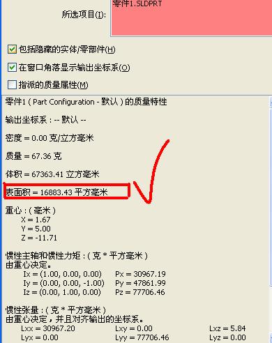

发表于 2008-2-2 11:19:04 | 显示全部楼层 来自: 中国山东泰安
SD?是SW吗?,SW在工具测量里有面积计算: d: M$ t; i1 a- k3 i
0 g) P, C' \1 d. g6 e* K& e5 S7 E 123.JPG : c1 t" j: |$ w) b. L$ H  D
