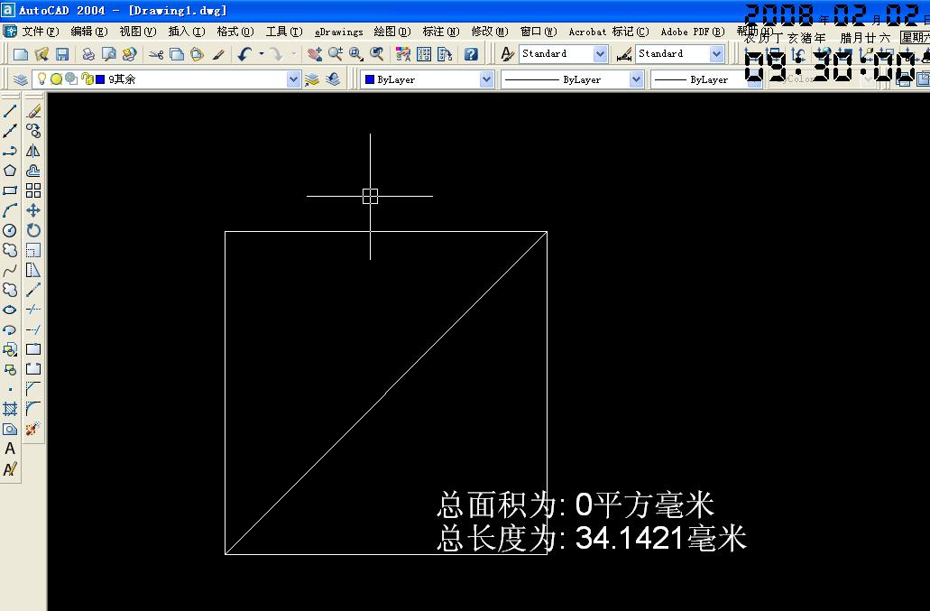

用了一下,为什么会出现"总面积为: 0平方毫米"
发表于 2008-2-2 09:31:47 | 显示全部楼层 来自: 中国上海
图中画的是10X10的方形.

( |: m* F! {6 |8 Q0 H" H因为求面积的对象必需是封闭的多段线,,矩型,圆,封闭的样式条线,.如果是单纯的封闭直线,那么是不能查出结果的.
' P8 r6 K5 P4 U, ~& w* N
* X, e% o2 K, k$ x$ i: M% A这时你就得把直线用PE命令合并起来后再求.
