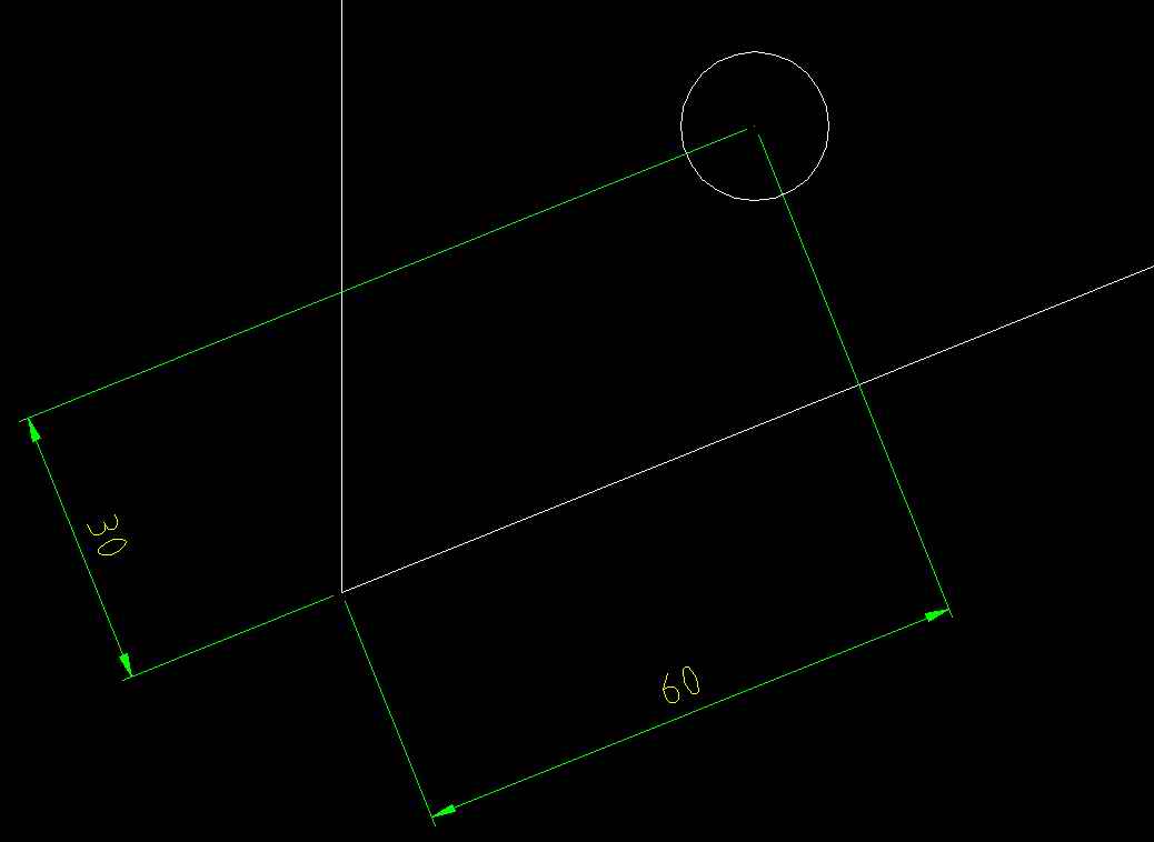

在做图时候发现了个这样的标注,在PROE中,我想直接标注出来,可点了很久没标出来,AUTOCAD中可以,PROE中做个辅助构造线我知道可以标注好,大家能直接标注出来么,就这个问问看

可以在“显示/拭除”中使基准轴显示出来,然后手动标注即可。
 楼主| 发表于 2008-2-1 20:29:10 | 显示全部楼层 来自: 中国北京
关键是标来标去要么纵要么横,要么两点之间的距离,我要的是过这两点但是平行于边的标注。
发表于 2008-2-1 20:36:17 | 显示全部楼层 来自: 中国广东深圳
回复 3# 的帖子
要注意点放置尺寸位置,不要随便点.
