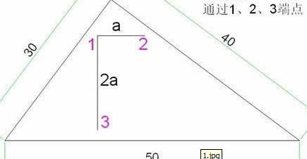

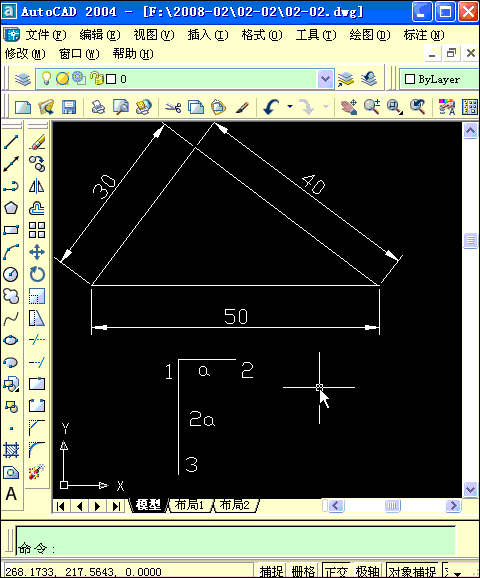

& k1 U6 X  Z, x- s怎样画30:40:50的三角形呢?我用多边形画的是等边三角形,用直线画又不知道角度,用矩形和对角线画不会把三角形旋转成如图示的位置,大家帮帮忙谢谢
发表于 2008-2-1 21:57:32 | 显示全部楼层 来自: 中国河南新乡
1.算出角度后画直线;2.先画一个50长的直线,在两端点分别画半径为30、40的圆,连接端点和两圆的交点即可。用画法几何中的做图方法,不知还有没有更快捷的方法。

画圆找焦点就可以了。初中的知识吧。
发表于 2008-2-2 13:12:29 | 显示全部楼层 来自: 中国广西梧州
动画演示:通过1、2、3端点画30:40:50的三角形

先画一边, 再以二端点为圆心, 长度为R, 画圆找交点

先画一条50的直线,在真线的两个端点分别画30和40的两个圆,两个圆的交点就是这三角形的顶点,再用直线连接成三角形就可以了!!!
