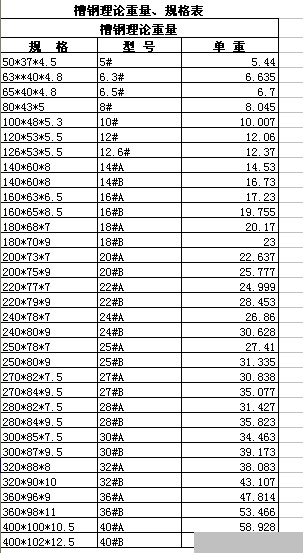

槽钢理论重量、规格表

发表于 2008-2-2 10:12:25 | 显示全部楼层 来自: 中国山东济南
没有这个标准,属于非标,因制造麻烦,一般厂家也不给定制!
& \7 ^$ w  {  r; k' P- z建议用3个厚的钢板折弯成型!
: d! p2 \2 J5 v7 N) Q* V; d: F对于50X25的也可以用标准5#槽钢去边得到!1 [0 G* k+ G5 Y  v. L
