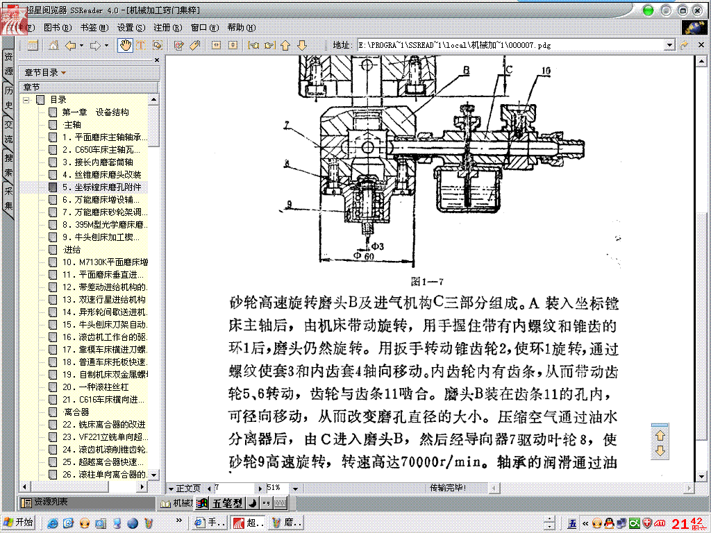

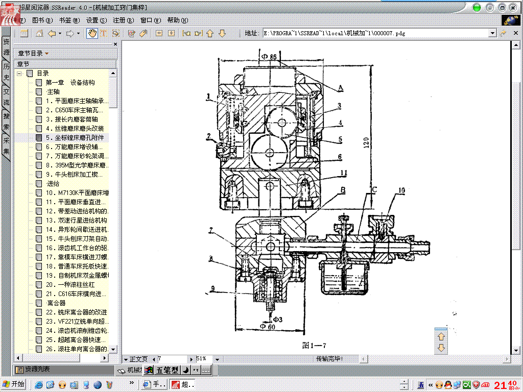

这个机构 当主轴旋转时 靠转动手轮可以进行径向进给 (手轮和进气管是不跟着主轴旋转的) 里面会是什么样的机构?两对锥齿轮+丝杆?

发表于 2008-2-8 20:30:22 | 显示全部楼层 来自: 中国黑龙江佳木斯
估计是一套蜗杆斜齿轮的传动机构,和镗床结构类似吧

 楼主| 发表于 2008-2-16 21:35:10 | 显示全部楼层 来自: 中国江苏常州
错! 平常的机构怎么可能在旋转时进行手动精确进给?
 楼主| 发表于 2008-2-16 21:41:22 | 显示全部楼层 来自: 中国江苏常州
最近才知道 其实我早就已经收藏了 只是当时没看懂 1 q4 O9 d8 X4 z$ ]$ P6 {# l
磨头1.GIF 磨头2.GIF 有做过坐标磨的说说是不是一样的结构?没做过的也可以说说自己的想法
 楼主| 发表于 2008-2-16 21:45:30 | 显示全部楼层 来自: 中国江苏常州
有个问题:外面是螺纹 里面是齿形的套 在淬火之后怎么进行精加工?
