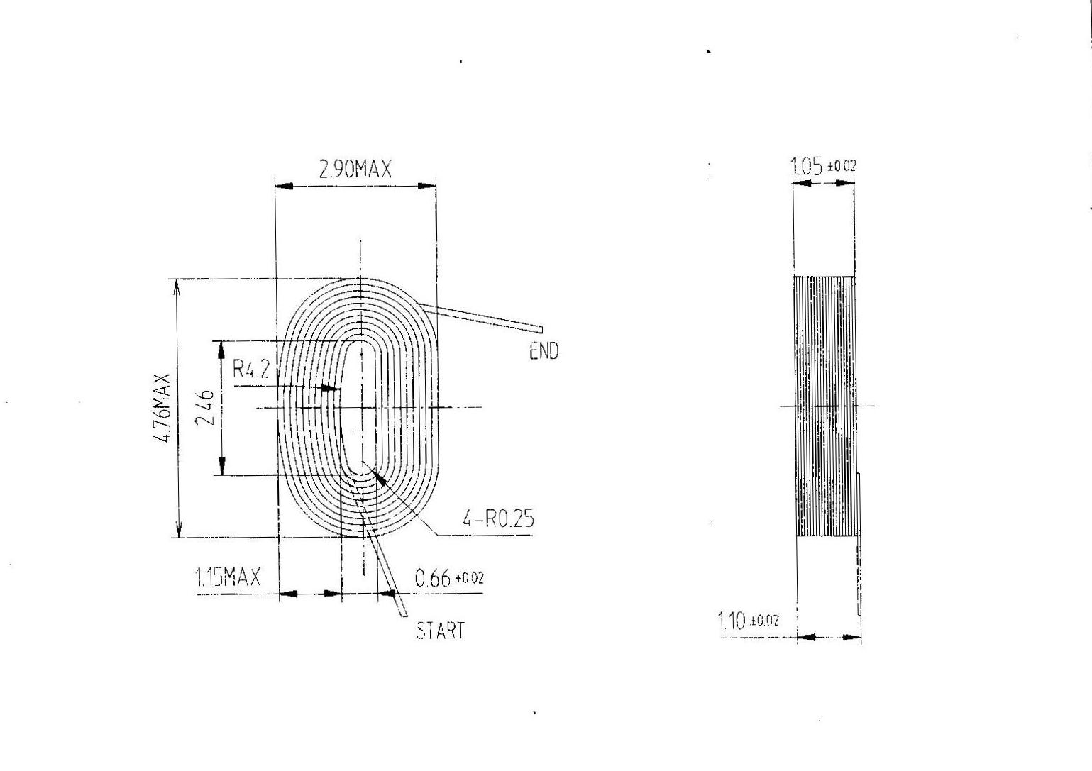

电机上用的  线圈,需要用3D 画出来,可看来看去一点思路都没有。$ `) o1 c7 U( V9 z
4 _: Y4 t0 E2 x  d% Z  }8 g& g3 }
哪位高手可以帮个忙啊,谢谢咯

发表于 2008-2-2 13:30:05 | 显示全部楼层 来自: 中国上海
我看了看,它还是画了内圈,往外偏移的。你不要把它当螺旋的哦,用螺旋表达,又不是圆的,好象不容易
# I9 ^- A6 L; Z  F2 Q3 z* Z+ }" ~4 g9 k4 ~
[ 本帖最后由 ly_6161 于 2008-2-2 13:32 编辑 ]
 楼主| 发表于 2008-2-2 15:01:35 | 显示全部楼层 来自: 中国山东青岛
是啊,而且线径说是 0.05mm  其实因为表面有绝缘层 所以能有 0.057左右。6 S: U& ^, `) D; o% @$ Z, J
4 u2 L3 t1 }/ Y" M! c0 @1 C5 ]
圈数为 390t

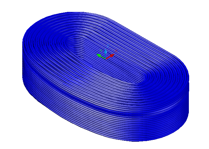

建立数学模型后用VBA编程画出样条曲线,试图在屏幕上使用三维命令用该样条曲线做路径一次性生成实体,却发现根本行不通。因为样条曲线多达6401个拟合点(在下是按20层、每层20圈,共400圈,每圈16个拟合点做的样条曲线),鼠标移到曲线上CPU就疯狂运行不听使唤。后改为在程序中执行所有命令,又发现拉伸、扫掠、放样都不灵,减少层数调试后认定是路径太过复杂的缘故。最后每两层画一条路径,用“放样”建立一个三维实体,分十次完成,然后并集,总算是做出来了。
1 Z% f9 t( x! y  T, ~' O附件是内嵌VBA程序的DWG文件(2004格式)。
. X# d$ ]; t$ I2 h2 K( p4 e- r想尝试本程序的朋友注意:
) T7 V7 @" ]8 {) x# O% f1 G1、你的电脑要足够强。在下是PD915(双核2.8G),内存1G,ACAD2008,运行一次程序要10分钟;/ J  ^9 V5 T$ ?: t8 F- J' I
2、必须使用ACAD2007以上版本,因为建模使用了“放样”命令;5 F5 X' w0 }% Y3 P4 z
3、程序中修改了系统变量“DELOBJ”,不喜欢的朋友记着自己改回去;! d. {; X- E. o; ^3 k  P
4、宏名称是“A”(打开文件后在命令行键入“-vbarun”,回车,“a”,回车,程序即可运行)
: O% n! L% |3 j; u  c7 p) }( V另:因为包含结果的文件压缩后大小为9M,所以上传的文件中没有三维图。9 B7 |6 \% B& Z9 x( x: Q
5 B' V: M4 s8 z. D3 f4 [
[ 本帖最后由 woaishuijia 于 2008-2-8 17:59 编辑 ]

 楼主| 发表于 2008-6-10 15:25:21 | 显示全部楼层 来自: 中国山东青岛
woaishuijia  虽然晚了很多天还是非常感谢,正如楼上几位说的,跟客户说我画不出来
% s& ?8 _3 \) X2 \7 _$ g结果他们自己捣鼓了几天也没画出来 呵呵,还是woaishijia猛~
