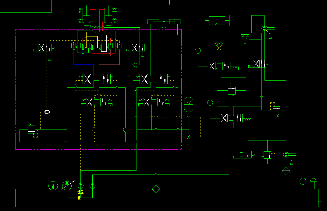

请问电液阀为何不复位?请各位高手帮我解决一个问题,在下先行谢了:我新做了一混凝土泵,液压方向阀为华德的H-4WEH25G50B/6EG24NTZ5L(中位旁通,外控内排)电液换向阀,X口控制压力来自搅拌辅阀体,该系统为在我以前一套工作完全正常的混凝土泵的基础上加装高低压自动切换装置(由6个插装阀控制)改装而成的,高低压自动切换系统工作正常,现出现以下故障:系统在运行时基本正常,只是在换向时有比较迟缓的感觉,但在停止运行时(主泵处于供油状态),油路不卸荷,我首先认为是阀的质量问题,换新阀后故障依旧,回油路也应该没问题,因为重新启动主泵泵油而不启动整个系统时不出现此故障。  S- J* a2 G) @5 `9 }7 [

 楼主| 发表于 2008-2-2 13:54:35 | 显示全部楼层 来自: 中国湖南娄底
回复 2# 的帖子
谢谢你的关注,不好意思,重起主泵不重起系统则无此故障?意思是说将主油泵完全停止供油后再启动主泵供油而不进行系统工作时,系统压力为0,但只要系统一但工作再停止控制系统(主泵不停止供油)后,阀便不复位
 楼主| 发表于 2008-2-2 14:25:32 | 显示全部楼层 来自: 中国湖南娄底
回复 3# 的帖子
如属外泄口背压,要如何解决?我现将原理图上传,请帮我做一分析,并考虑我的原理是否合理,(原理图在新帖中)
 楼主| 发表于 2008-2-2 14:26:58 | 显示全部楼层 来自: 中国湖南娄底
液压原理图

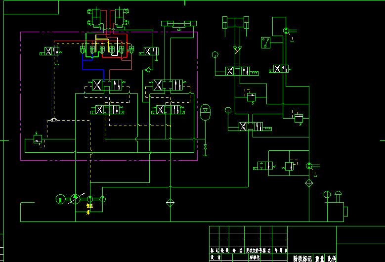

贴一个截图:

发表于 2008-2-2 19:23:37 | 显示全部楼层 来自: 中国河南濮阳
建议:" y  n% |: m: s+ F/ ~8 z
1、你的电液阀显示的是外排形式,请将先导阀的外排油直接回油箱,不建议与主系统回油合并。
8 B8 X+ p8 t9 |6 C9 K# Y) `2、右边的手动阀换向时先导控制由才能建立起压力,请确认。
晨砂 + 3 贴图并应助。

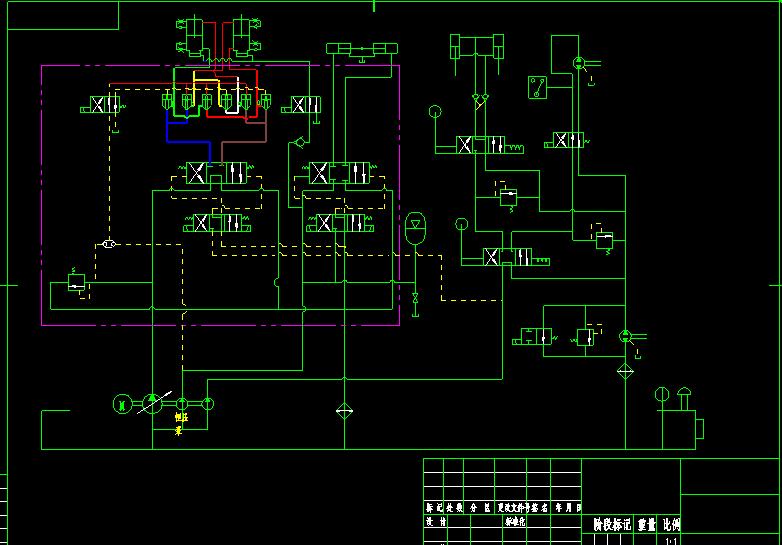

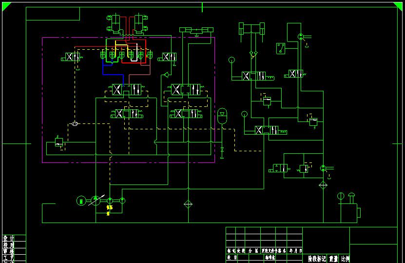

楼主原理图有误.从原理图可以看出,原来的系统的先导油来自摆缸系统先导电磁阀中位时Y机能电磁阀A,B与T口连通卸荷主阀回中位,系统卸荷,楼主的接法,先导电磁阀中位,主阀芯两端有压力,回不了中位,系统不能卸荷,原理图可按以下改 修改后原理图1.JPG 修改后原理图2.JPG

 楼主| 发表于 2008-2-4 09:01:45 | 显示全部楼层 来自: 中国湖南娄底
回复 17# 的帖子
我本来就是按你的原理图做的系统,我这原理图是在做图时的疏忽
发表于 2008-2-4 09:50:50 | 显示全部楼层 来自: 中国安徽马鞍山
建议楼主按17楼的问题再核实一下你的系统,因为按照17楼的问题,完全可以实现你的描述故障。

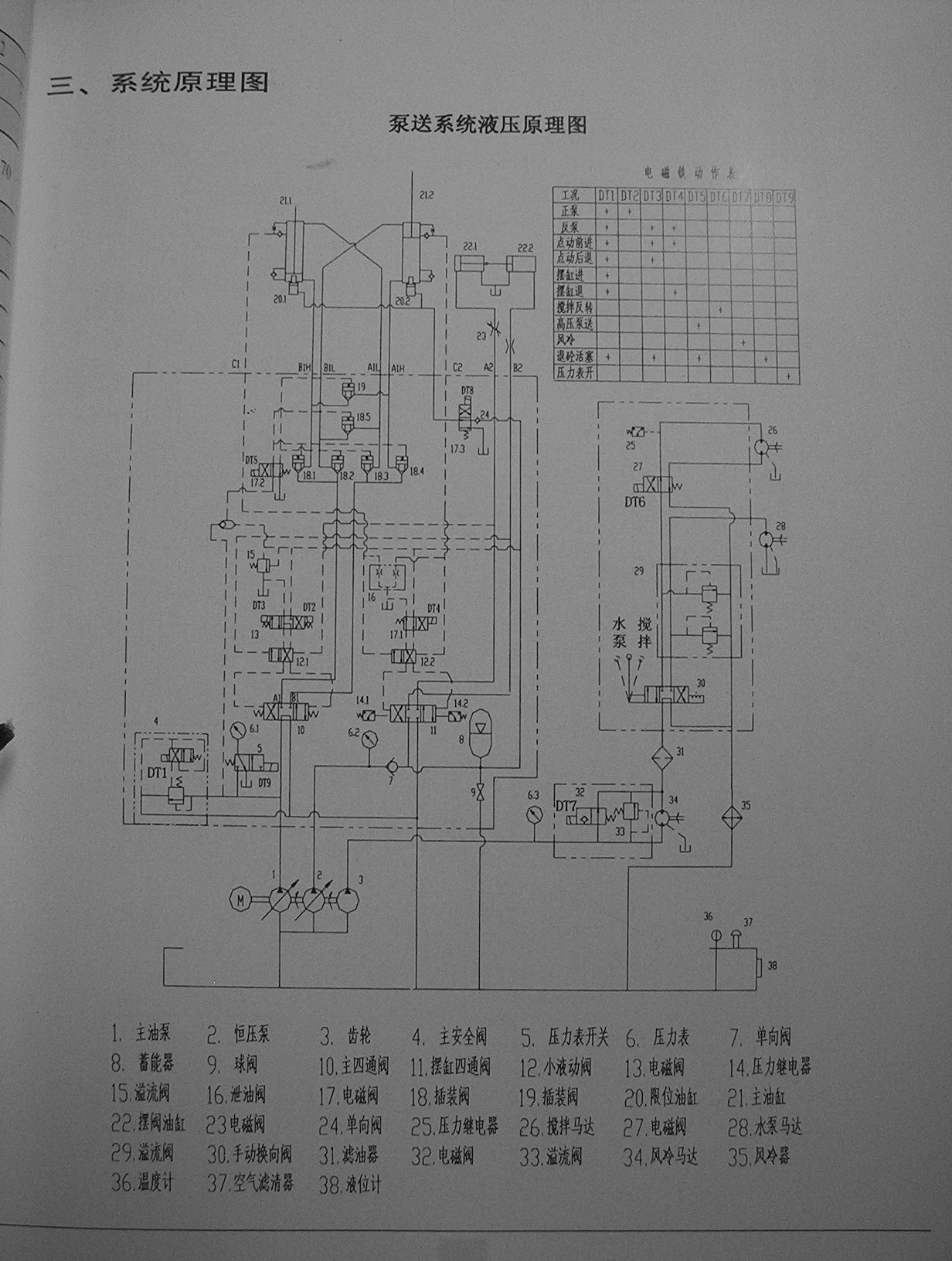

请大家看看三一混凝土泵原理图
该图中主阀同样是中位旁通阀,但它的溢流阀确是电磁溢流阀,按理说不必要做电磁溢流阀,难道这类系统本来就不复位?/ Y1 V0 p+ }4 D( d

发表于 2008-2-13 12:27:48 | 显示全部楼层 来自: 中国江苏无锡
从图上看应该可以回中位!阀13在中位卸荷,阀12.1控制主阀的先导油都可以卸掉!通过弹簧主阀应该可以在中位!主要是阀12.1!
