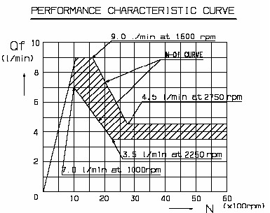

[求助] 请帮忙看看这个泵的N-Q曲线是怎么控制的
发表于 2008-2-2 15:04:27 | 显示全部楼层 |阅读模式 来自: 中国北京
各位达人,这是某公司泵的N-Q曲线(泵是双作用叶片定量泵<排量恒定〉),请帮忙确认一下,要满足这个曲线需要用什么阀来控制,其工作原理是什么(补充一点,随着转速的增加,泵的外部载荷是变小的)

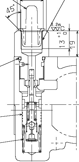

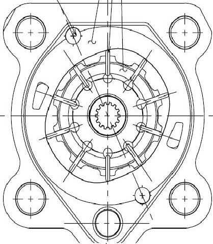

* I* a3 t# W9 Y0 I2 f+ ?. t下面的2个剖切图是泵内部剖切,但是我是上级供应商(泵的供应商属于下级供应商),所以我没有更详细的图纸,请见谅  q" m* |- h" j5 l' i

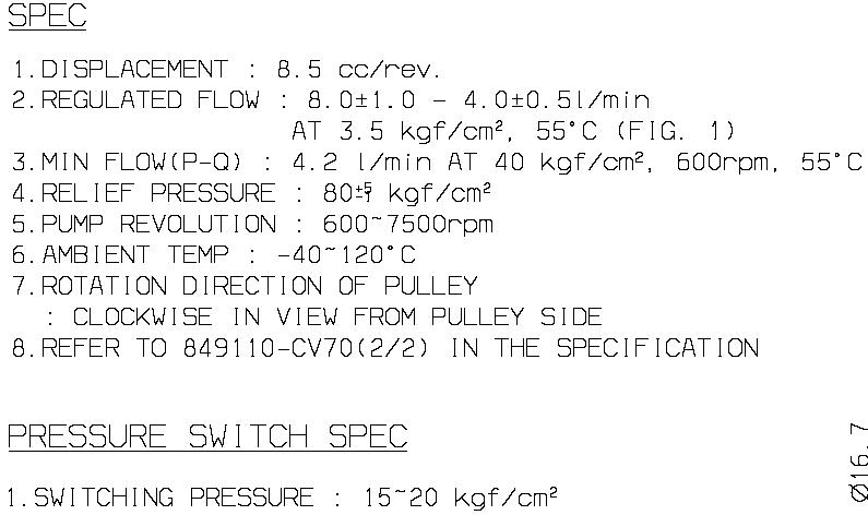

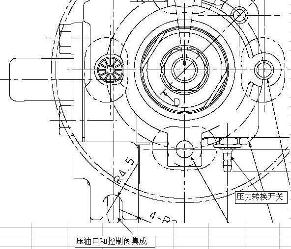

再附上技术条件,希望对各位有用(大家可以看到,这个泵还有一个压力转换开关), i! P& Z( K6 B, O* c, v' |: }

 楼主| 发表于 2008-2-2 15:28:57 | 显示全部楼层 来自: 中国北京
顶上去,让各位达人看到
发表于 2008-2-2 15:40:38 | 显示全部楼层 来自: 中国江西宜春
这个涉及到叶片泵的2次节流问题,要纠正下不是压力降,而是流量降。具体是通过泵体内的流量控制阀来控制的。
 楼主| 发表于 2008-2-2 16:06:25 | 显示全部楼层 来自: 中国北京
能不能告诉我这个是什么阀和他的机构原理,工作原理吗,严重感谢
 楼主| 发表于 2008-2-2 16:09:27 | 显示全部楼层 来自: 中国北京
我感觉这个泵不只是在节流,而是能根据外部载荷的变化来自动控制流量的大小
发表于 2008-2-4 10:05:12 | 显示全部楼层 来自: 中国安徽马鞍山
回复 5# 的帖子
既然是定量泵,流量又如何随负载变化呢。
 楼主| 发表于 2008-2-4 10:23:48 | 显示全部楼层 来自: 中国北京
确实是定量泵,我把剖视图贴上来
发表于 2008-2-4 11:29:52 | 显示全部楼层 来自: 中国北京
一开始的上升曲线段内,随着泵的转速的增加流量也随着增加。
8 F. W0 i' b+ f. V! a/ M' X然后流量达到所要求的MAX值以后,阀开始控制流量。
  \! `2 Z3 f3 _9 t, p& w这时候用什么方法来控制流量变化的?看那个阀的截图像不出来呀
