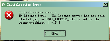

劳驾各位看看下面这个问题怎么解决,以前我的UG4.0用得好好的,最近突然打不开了。显示下面的错误。非常感谢!!

你可能更改了计算机名了。

发表于 2008-2-4 14:33:30 | 显示全部楼层 来自: 中国广东佛山
你装的那个LICENCE是不是没有启动呀,你看一下就知道了

发表于 2008-2-4 15:14:05 | 显示全部楼层 来自: 中国广东广州
重装LICENCE看看吧

发表于 2008-2-4 15:47:55 | 显示全部楼层 来自: 中国黑龙江哈尔滨
lic的名字可能不是你计算机的名字吧

发表于 2008-2-5 20:09:33 | 显示全部楼层 来自: 中国上海
有时候与杀毒软件有关。

 楼主| 发表于 2008-2-18 20:14:16 | 显示全部楼层 来自: 中国山东青岛
回复 10# 的帖子
你说的还真对,我把杀毒软件的监控和防火墙都关了,然后再打开ug软件,上面的问题就解决了。非常感谢你的提醒。

安装后 启动lmtoos后出现:
) n1 b7 s% ]  B: {+ r; l' BNX Inutualzation Error Initialization error- NX license Error: The license server has not been started yet, or UGII_LICENSE_FILE is set to the wrong port@host.[ -15]
) z6 \9 |8 ]. b$ _: \产生此种错误的原因在ug服务器上面解决方法:
2 v2 ?; c: \6 V) h& ?! a! b
2 e: |/ R; Z3 M3 t依次点击开始---程序---UGS许可---LMTOOLS;在弹出的界面中点Sever Status 按钮;再点击Perform Status Enquiey 按钮,此时需要等待一段时间,直至下面的方框内出现文字为止;依次点击Start/Stop/Reread---Stop sever(在下面一排的中间)---Start sever。至此,问题成功解决就可以直接退出了。
