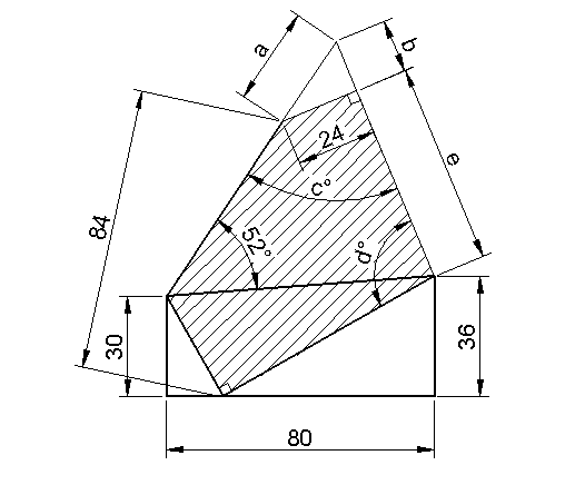

本题发表至下一题发表之间,恰逢我国的传统节日——(鼠年)春节,在此,特向各位网友恭贺新禧!祝大家新春愉快!万事如意!
" @, Z5 T; D! |1 `7 }  E# ]( L' \1 G+ c
【进阶级练习题58】
! q# r% o) `5 f& Z' c) g! U" ?+ G
; z2 y5 _* j5 b5 A9 {9 n/ l" H求:
8 M( p; H0 H1 ~" O) M; ~! ?4 w1. a 之长度为何?
% K2 B: P7 H# ]' {        a. 28.8044     b. 28.8404     c. 28.8440# |6 W1 D6 q2 F8 {, ~6 N2 N) s
2. b 之长度为何?
5 N, }1 c- k% ~, [- i* z6 c        a. 15.9297     b. 15.9729     c. 15.9927
- ?# J# o9 `3 H  i: m% n4 U& G3. c 之角度值为何?1 W: Z) b& R, D6 K
        a. 56.223°     b. 56.232 °     c. 56.322°  + w6 H8 \4 s' F0 u% ], P7 D. E
4. d 之角度值为何?
. w- Y. R2 I, Z5 V1 f        a. 97.112°     b. 97.121°     c. 97.211°
7 Z1 H3 i7 D/ d5. e 之长度为何?& i/ v3 y( i0 y* u
        a. 59.9157     b. 59.9571     c. 59.9751# q2 W0 N0 C  m! x
6. 剖面线区域之面积为何?
) L3 u+ d, F' R+ M# U% l& a6 p        a. 3952.4446     b. 3952.4464     c. 3952.4644

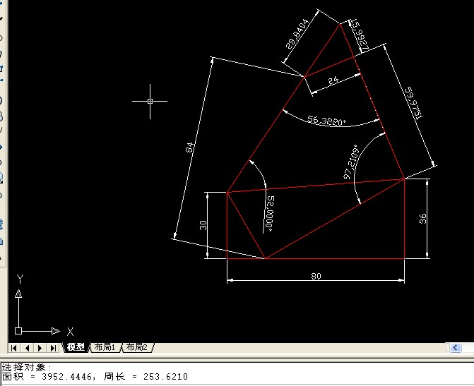

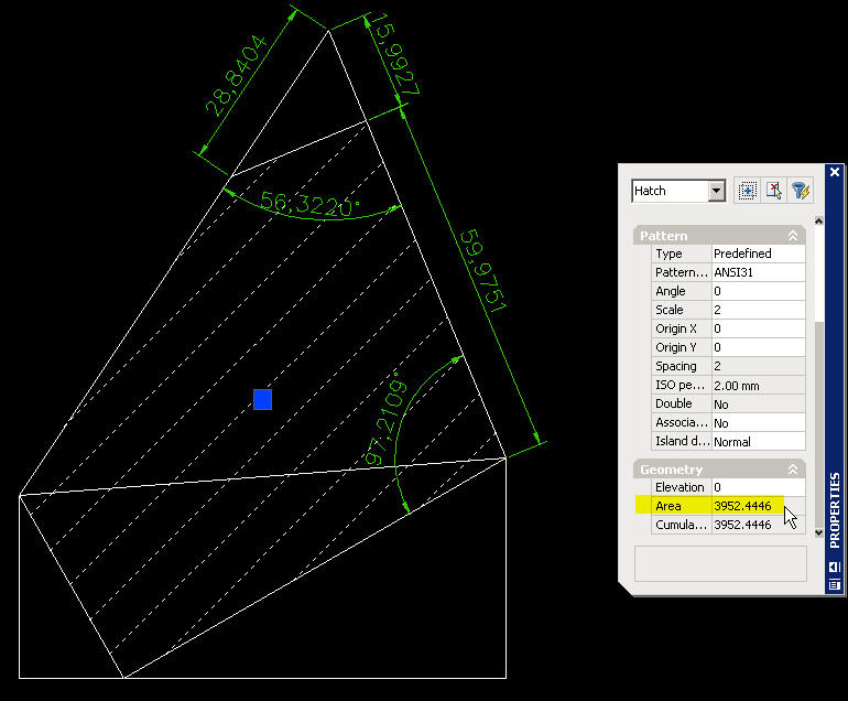

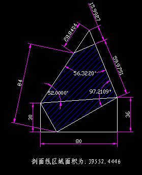

发表于 2008-2-3 20:05:33 | 显示全部楼层 来自: 中国河南焦作
回复:, I8 k8 y5 {! {' D* p
, X. U+ r# J3 u# Z- Y5 W
[ 本帖最后由 ★新手★ 于 2008-2-6 23:47 编辑 ]

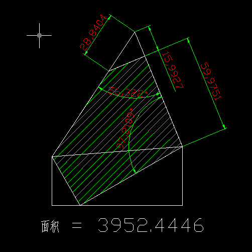

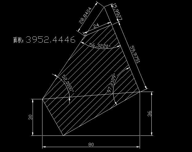

发表于 2008-2-3 20:19:53 | 显示全部楼层 来自: 中国江苏镇江
ANSWER:BCCCCA

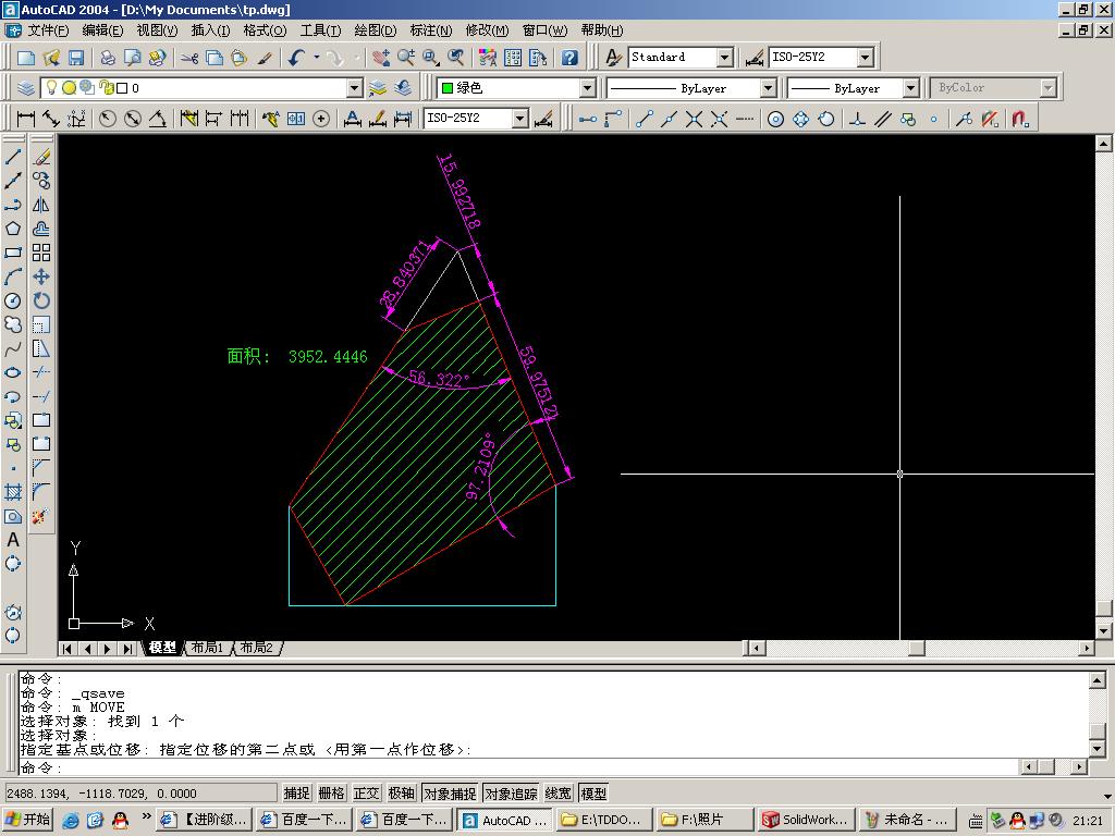

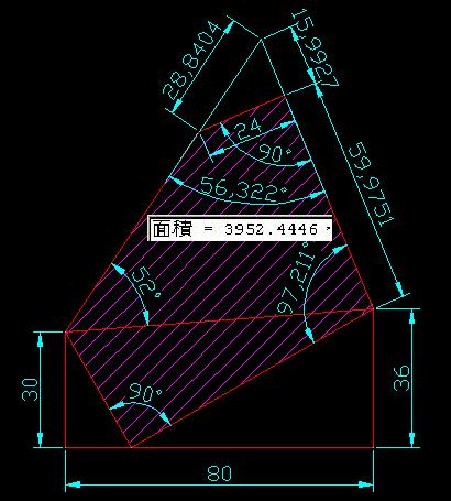

发表于 2008-2-4 15:03:45 | 显示全部楼层 来自: 中国江苏南京
唉快过年了还那么多人还没挤进前十名5 P* s% O9 Q3 y% H$ @: A
, e1 s4 W/ m& y5 w' x  q% L

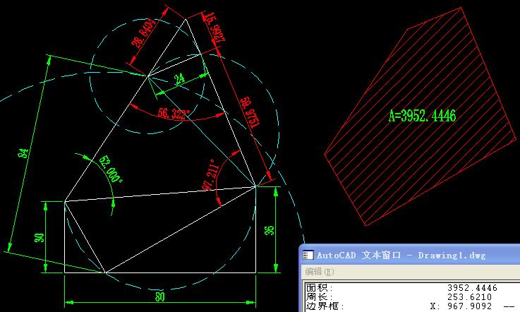

发表于 2008-2-4 22:49:24 | 显示全部楼层 来自: 中国河南郑州
我的答案 看看

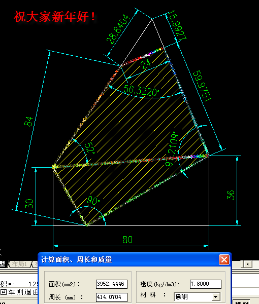

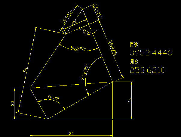

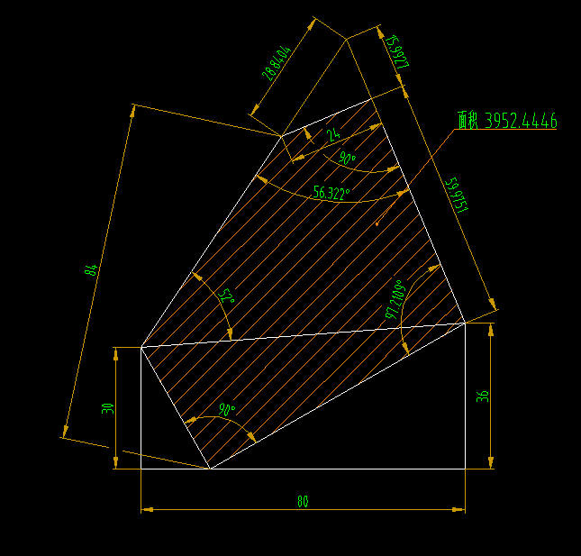

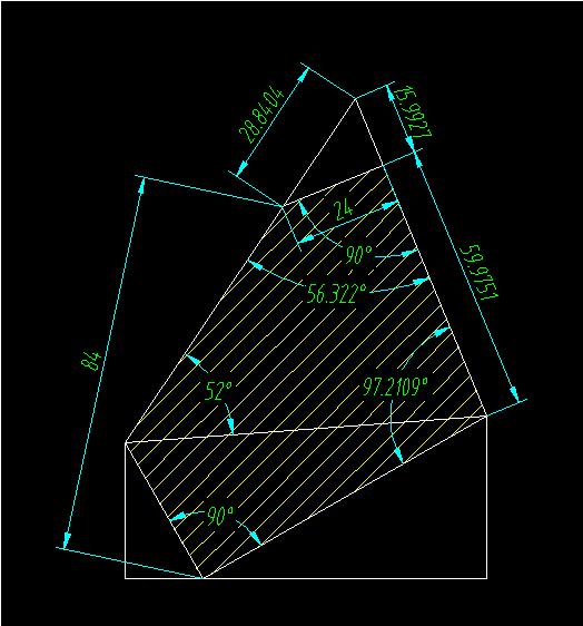

发表于 2008-2-10 17:59:53 | 显示全部楼层 来自: 中国内蒙古赤峰
答案:B,C,C,C,C,A
2005llnn + 5 正确

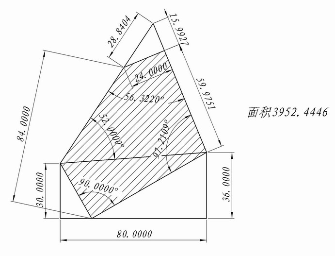

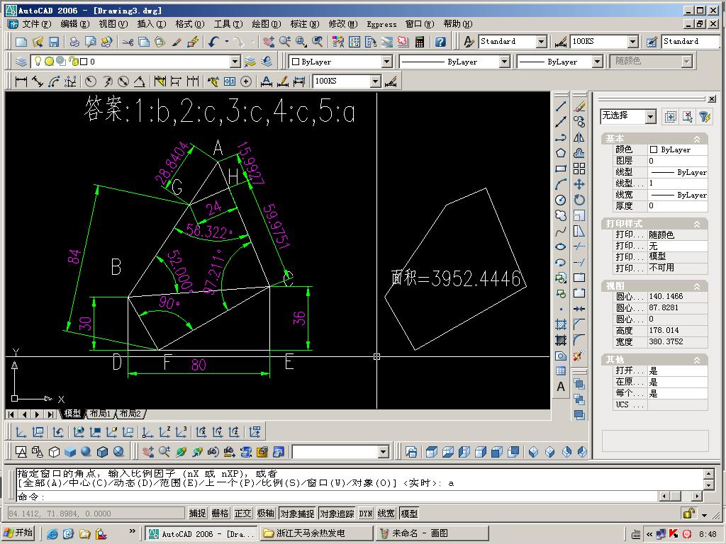

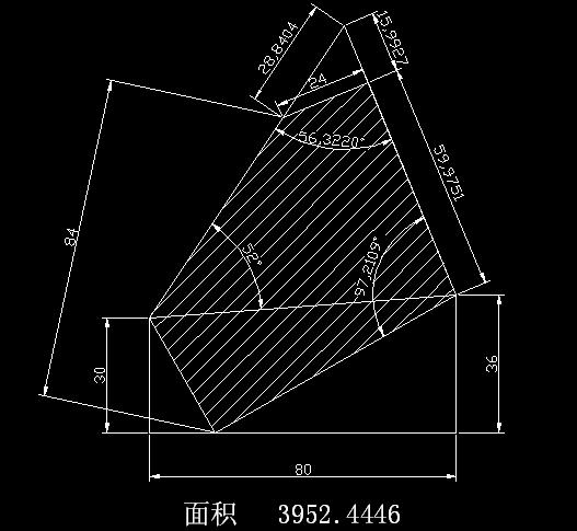

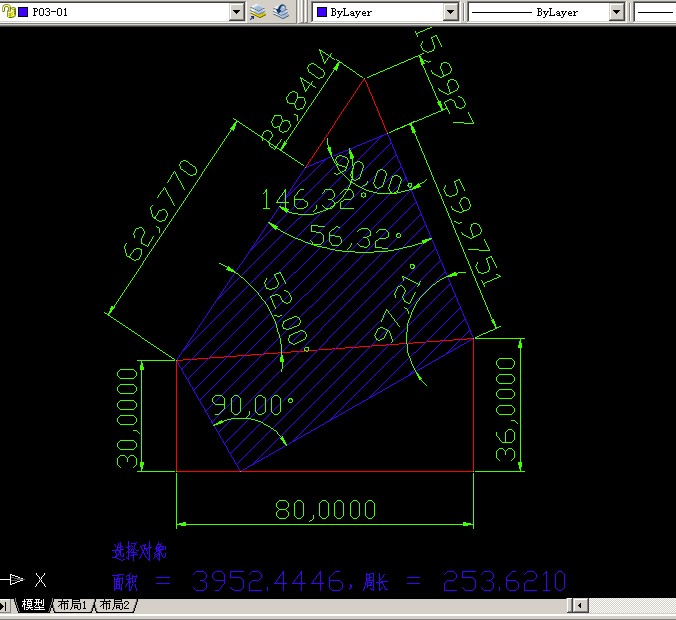

发表于 2008-2-10 19:17:47 | 显示全部楼层 来自: 中国重庆
呵呵,我也来参与一下(辅助线未删除)
6 e% V9 a' N( o5 B$ Z答案:b;c;c;c;c;a
# l4 c% J- w( U, e  e
7 P5 W" E: a7 _8 j: e8 p[ 本帖最后由 嘒彼小星 于 2008-2-10 19:19 编辑 ]
2005llnn + 5 正确

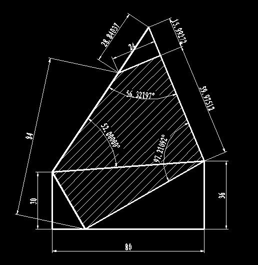

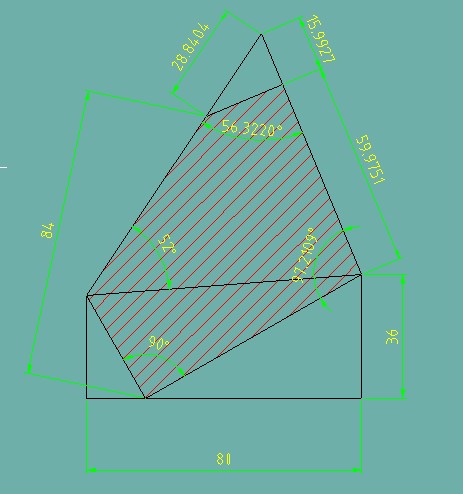

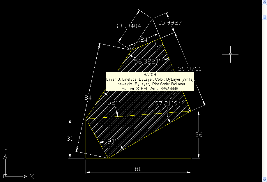

发表于 2008-2-10 23:20:23 | 显示全部楼层 来自: 中国山东威海
今天来逛逛,看到有这样的好题,练练手
2005llnn + 5 正确
