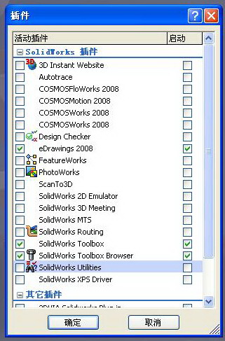

发表于 2008-2-3 23:37:28 | 显示全部楼层 来自: 中国江苏无锡
SP0.0的时候可以用Toolbox文件吗?
# U) Q! i! Y( C: k% V4 I5 [C:\Program Files\Common Files\Solidworks Data\Browser有文件吗?如果没有,那是不能用的.
' e& s* ~. Z! _8 W0 r插件有没有启用,见下图,Solidworks Toolbox和Solidworks Toolbox Broswer有没有勾选.
. a! d1 `1 C- h
4 Y9 H3 _$ h: f0 E+ ^[ 本帖最后由 fushuixiu 于 2008-2-3 23:42 编辑 ]
 楼主| 发表于 2008-2-4 00:30:49 | 显示全部楼层 来自: 中国河南洛阳
楼上说的都有,并且已经启用。点击结构钢后出现“不能设置有效的轮廓配置”

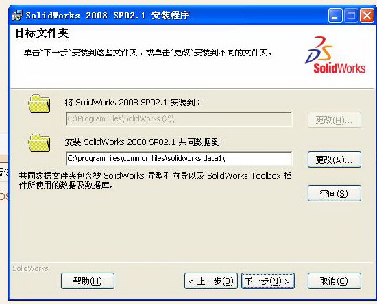

发表于 2008-2-4 22:39:58 | 显示全部楼层 来自: 中国江苏无锡
安装时,是否正确选择了对应的盘符,你应该选择的是D盘,如下图:0 P' J2 p4 w2 G
2 H5 L/ P, j9 r* f2 A
[ 本帖最后由 fushuixiu 于 2008-2-4 22:41 编辑 ]
 楼主| 发表于 2008-2-5 00:35:10 | 显示全部楼层 来自: 中国河南洛阳
Solidworks 2008 sp2.0选择的是:D:\Program Files\Solidworks 08
; F6 Z& ~$ I* ^: o7 }solidworks data选择的路径为:D:\SolidWorks Data* `' a. M% }5 d4 N, g) D
不知这样算不算有问题呀?
