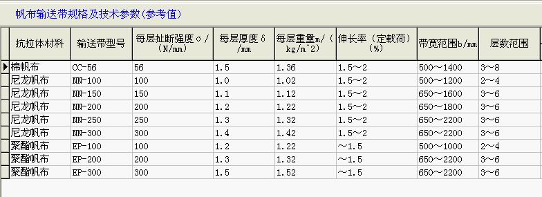

没有EP字样的就是强度不高的吗?
发表于 2008-2-4 10:19:30 | 显示全部楼层 来自: 中国山西太原

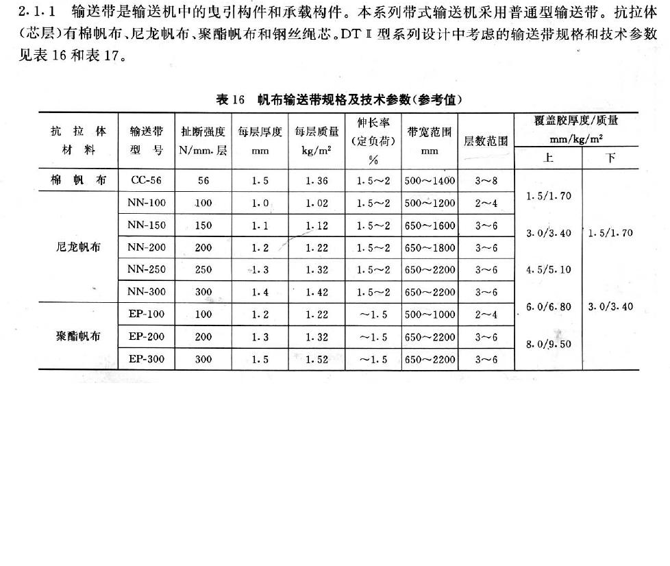

"EP"代表输送带中的布芯是聚酯帆布,这种帆布强度较高。其它还有棉帆布和尼纶帆布。强度、规格见下表:
0 ]$ q3 T& v2 S4 |2 L4 `
( p! x5 T  m7 g9 {9 l- b, S6 f& @[ 本帖最后由 gaoyns 于 2008-2-4 10:20 编辑 ]

EP的最大特点,输送带蠕变伸长小,可以试用在距离更长的输送机上
