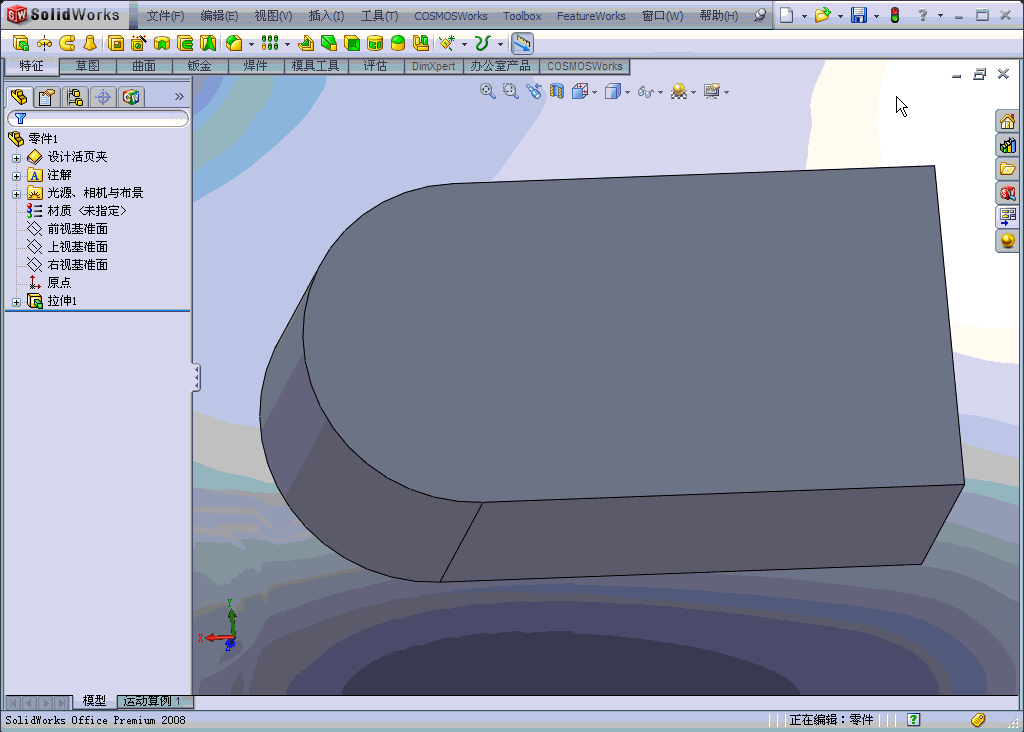

我用异形孔作孔时怎样定位,怎么不让直接放圆心上?只能用尺寸标注

可以加同心定位
可以加同心定位。。。。
发表于 2008-2-4 14:28:39 | 显示全部楼层 来自: 中国山东济南
直接拖拽就可以
直接把螺钉孔的定位点拖拽到圆心上即可。
mr.lee + 3 应助
发表于 2008-2-5 19:43:34 | 显示全部楼层 来自: 中国北京
先在草图中加点,再放置到该点即可!
发表于 2008-2-6 13:24:05 | 显示全部楼层 来自: 中国广西河池
可以按住键盘Ctrl键选取“孔的圆心点”和其它用于参考的线或点添加几何关系来约束,也可以通过“智能尺寸”来标注点到参考边线或点的距离来定位。
