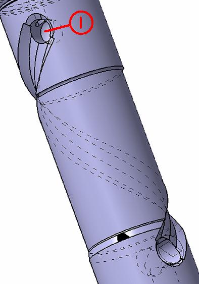

见下图,加工一曲轴上的油槽,已知道具是成178度夹角的两个刀片,沿螺旋线加工。
- f& ]' e, X  z
8 F9 T8 e4 Y% n2 U" b0 _$ p问题:* Y, @/ u( [- b8 G& B& w1 V
/ K* M4 c& b4 o0 V8 n. Y
1、油槽底面会不会形成脊?为什么?(请详细说明)
0 f3 O# m4 J, P* S" a3 r0 ~2 ]4 t+ T' [7 h! y- y7 f+ w
2、图纸上怎样标注油槽和油孔的位置关系才比较合理?
5 M7 N- u7 w4 b$ C4 H  P) g* e8 c3 k! c% N! _; B
发表于 2008-2-5 12:24:48 | 显示全部楼层 来自: 中国山西太原
1  两个互成178度的刀片铣出的槽底当成178度的人字形(或脊形)。这可以使油沿槽的两边流动。8 ?' c; P6 J/ _! H8 R6 g
2  给图时先定如图上部的孔,标出孔中心的轴向位置,以此孔中心为基准,在剖视图中标出与另一孔中心的角度。螺旋线按导程角将两孔连接起来即可。孔和槽分别用局部剖面图来表示。
