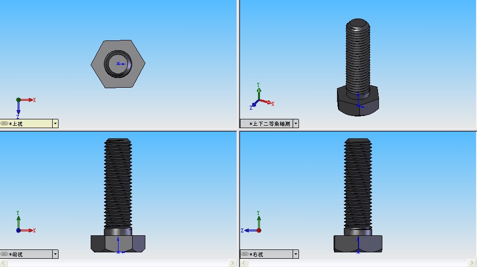

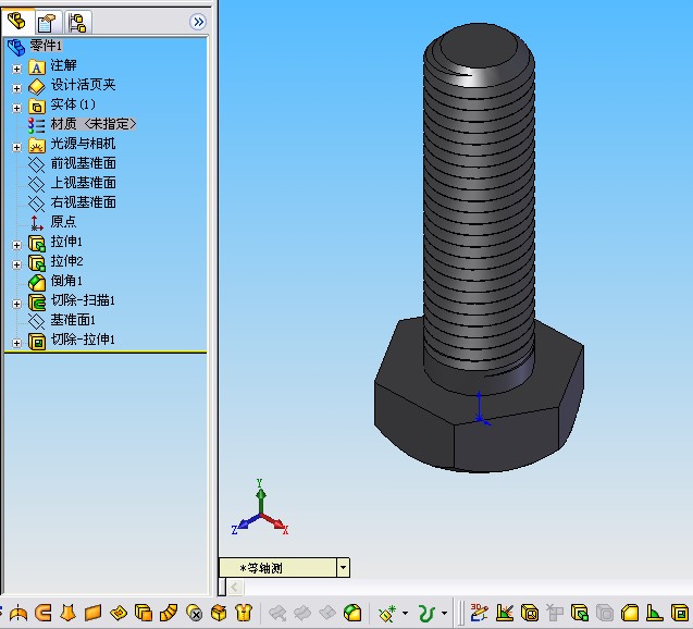

螺纹收尾步骤:$ _( x2 L4 g& T2 _! h" s0 c' s& e
1.先建立拉伸!. J' H# c: [2 t+ [
2.建立螺旋线!
0 F+ ]% a5 Y2 V9 B. B  O3.建立基准面(在上一个螺旋线的终点建立基准面-----通过点和基准面建立).7 v8 j$ s% u( g3 Z5 i' Z
4.建立螺旋线!----注意这个螺旋线一定要带锥度!锥度大小根据自己图建立!; Z: x. E1 Y+ U' C5 g: K
5.组合曲线!--把上2,4曲线组合!
1 P$ Q# i" h5 B* Z& e, K% `8 S; M& ?6.建立扫描切除!

发表于 2008-2-20 05:26:36 | 显示全部楼层 来自: 美国
请帮帮忙,    :handshake :handshake
+ C7 a+ w" e$ @+ f' f3 k" y/ V# u. O
4 ]2 l8 v' y2 H; D$ P4 R% l
我在画一张带有标准螺纹的零件, 但我怎么也找不到本"扫描-切除"工具, 我用的是SW-2007, 我不明白我的系统里没有那个工具还是我没有搞对. 附件是用SWEPT BASE/BOSS来形成的, 我为什么会没有SWEPT-CUT !!!! 谢谢 楼主4 G1 t* K. U/ b2 v5 w, E% M. E) x
- p, ^: G# \: [) [% S+ c. M& w1 j% V8 e. E1 U6 Y
:L :L :L
