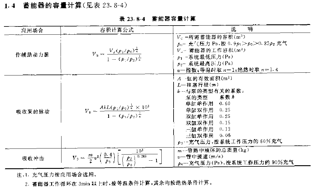

各位大侠好:我们公司的液压站是德国力士乐公司的,储能器是活塞式,充的是氮气。我想问一下液压泵的工作压力是不是与储能器的氮气压力有关。是不是我氮气压力充的越高,液压泵的工作压力就越大。储能器的氮气压力在工作时波动应该在多少bar为合适。系统的压力为80bar。

1、请说明蓄能器在你的系统中的作用。
; z  Q8 X7 J6 }! G$ q9 y2、对于不同的作用,充氮的压力有所不同 。

一般来讲,畜能器起到是起到给系统补充压力的作用,我这里现在使用的是系统的75%,向大家学习中

我们公司用的一般是系统压力的75%左右

需要多少百分比,取决于系统 本身对压力,速度的要求.

+ d7 ^1 Z2 R' S, \4 `- `# s机械设计手册(新版) 第4卷8 A; l# v% V) j% F3 h
http://www.3dportal.cn/discuz/viewthread.php?tid=103464. O7 z3 M+ z! H/ |5 d/ {
中有关于蓄能器的计算公式,公式中有充氮气压力,工作最高压力,工作最低压力之间的关系。

回版主,蓄能器时起到保压并给系统补充压力的作用,液压泵的压力油一部分进入蓄能器,一部分进入系统中。

充气压力根据其功能及系统的工作压力来定。

       1.红色的字表示的概念混淆,液压泵的工作压力只于负载有关系,最高压力是溢流阀设定的值$ v8 g) |# t( p1 V5 W
     2.绿色的字表示氮气的的充气压力影响蓄能器的充油体积和蓄能器和动作曲线
. J, P+ ?6 h' [3 w5 m" g5 G0 F     3.兰色的字表示氮气的压力变化范围有参考的经验值,设计手册上介绍的有,不好意思现在我记不起来了
