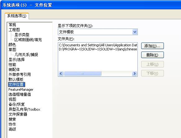

我用的是solidworks 2006,老板用catia画的图存成igs文件后,在我电脑上却打不开,老是说模版有问题,我让模版回到初始装态也不行,急死了,谁能帮帮我?谢谢大家

在工具---选项---系统选项---默认模板(选不提示用户选择模板)
" a( h( K% B5 ]3 W8 m6 L工具---选项---系统选项---文件位置(看下文件模板是否有路径文件)
, |- @; s$ d: ~$ Q# R如不会就在设置试下在选项里“恢复默认设置”。% \+ V; y5 ~0 v/ S! d2 ]% Q# s4 [% U
