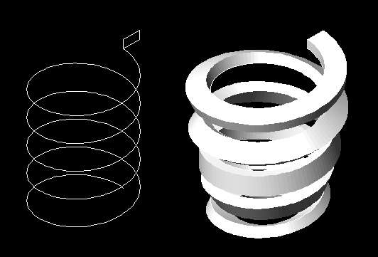

在将矩形沿路径(螺旋线)拉伸时,为什么拉伸出来的实体会发生扭转的现象?应该如何正确的做出断面为矩形或多边形的螺旋状实体呢?8 ]0 @5 X, G; ?# }% P! \

 楼主| 发表于 2008-2-10 12:00:51 | 显示全部楼层 来自: 中国河南焦作
我用的是CAD2006,没有扫掠或放样功能,本身也没有画螺旋线功能,我是用helix.lsp画的螺旋线,需拉伸的矩形与路径是垂直的(其实不垂直也应该可以拉伸的),昨天与一位装有CAD2008的网上朋友交流了一下,他使用08版CAD本身功能画出的螺旋线,拉伸出的矩形也发生了扭转现象。
" W5 ?1 C+ @1 h: B- K附图是我在其它论坛看到了,说是用07版CAD完成的,找他请教,未见回复
: _4 P; E4 s; f  m: K我猜测可以是用利用07、08版CAD本身自带的扫掠功能完成的,请哪位装有07、08版CAD的朋友试画一下,把结果告诉俺一声,在下先谢了!!!!2 {$ R, z  ~, `6 ]+ ~4 Y( D
