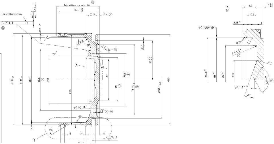

 楼主| 发表于 2008-2-9 19:48:45 | 显示全部楼层 来自: 中国四川眉山
给大家传一张德国的图纸,看看其中的剖面线.
