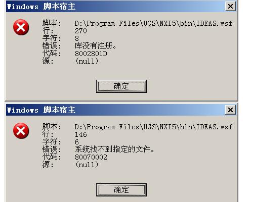

I-Deas NX V5M1 安装后运行时出现如下问题,请高手解决。谢谢!

我刚卸掉了V5, 重新安上了V5 M1, 运行一切正常, 你可能是安装过程出现了问题,或者未清理干净前面安装过的I-DEAS注册文件.

不能读取ideas.wsf文件的原因是安装路径中Program Files这里有空格键。重新安装在路径没有空格的文家夹下就OK了~
