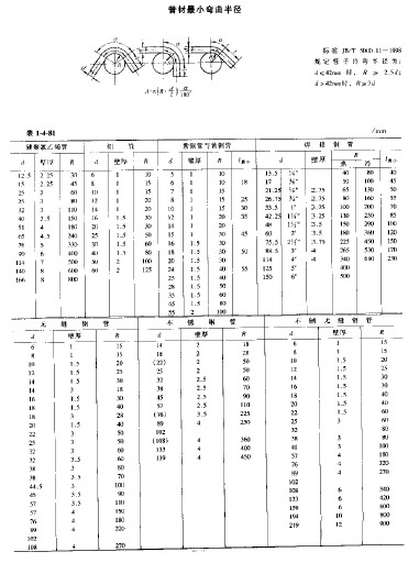

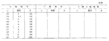

发表于 2008-2-9 09:39:58 | 显示全部楼层 来自: 中国辽宁沈阳
查到机械设计手册有下表
