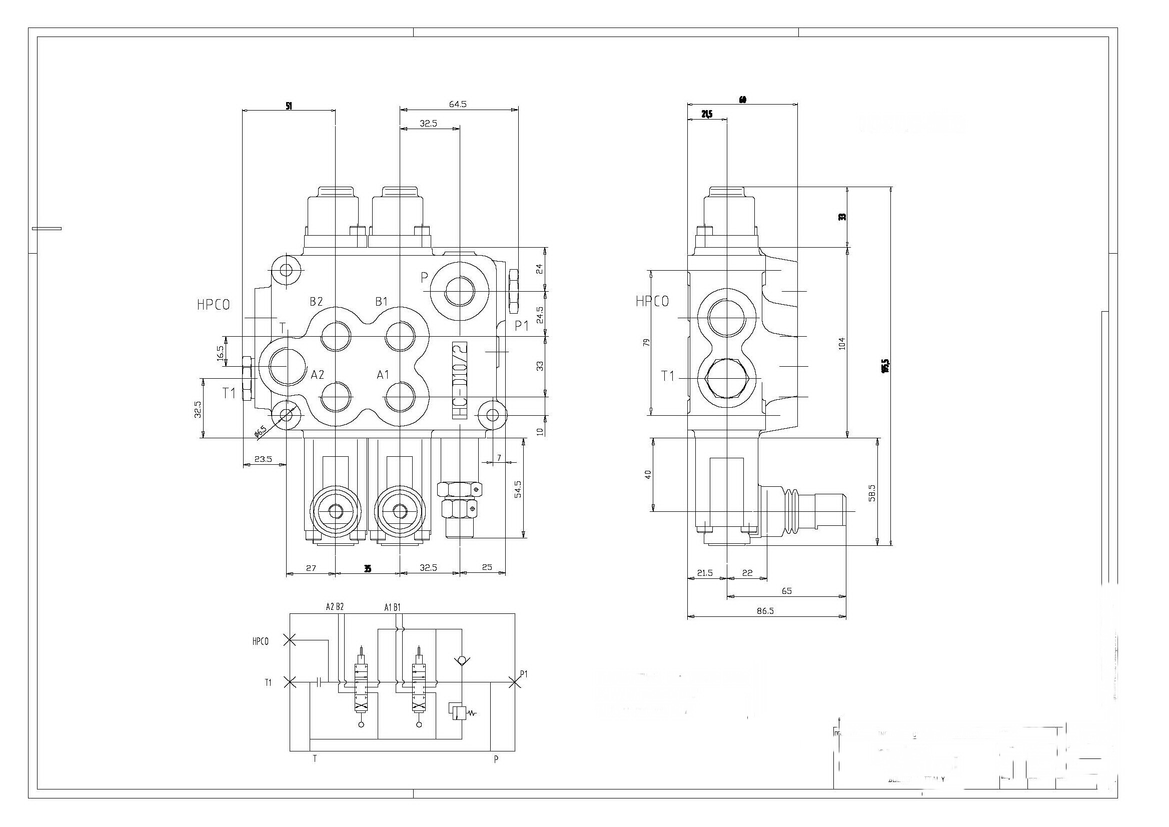

发表于 2008-6-9 16:42:42 | 显示全部楼层 来自: LAN
可参考意大利HC公司M45多路阀,45升流量,350公斤工作压力
