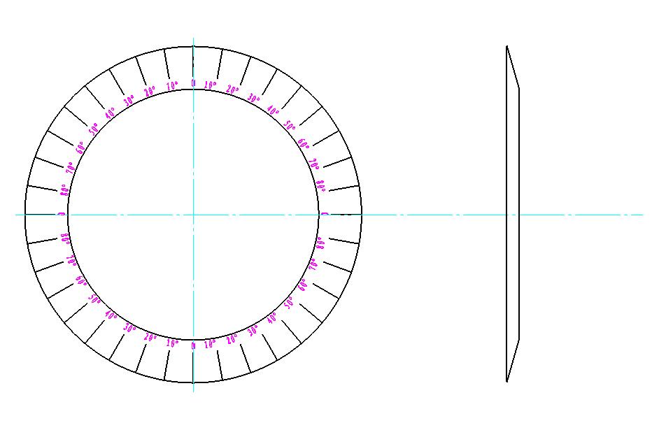

求助高手:刻度盘锥面除了刻线还有数字,俺是新手不知道该用什么方法造型,请大虾们指点一二! 谢谢了!

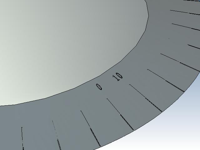

简单做了一下,只做了两个字,你自己看看

发表于 2008-2-10 20:23:10 | 显示全部楼层 来自: 中国北京
我是把电子图版里的字打散后,在实体中在斜面上拉伸的
