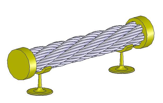

是这样吗?

发表于 2008-2-18 13:37:58 | 显示全部楼层 来自: 中国湖北武汉
怎么做出来的?是用的两次扭曲吗?

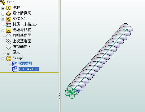

用扫描应该更好控制,路径可以是直线也可以是曲线
艾飞 + 3 技术讨论

原帖由 asencwx 于 2008-2-19 14:13 发表 http://www.3dportal.cn/discuz/images/common/back.gif2 D/ q) D& I5 f% ^3 E4 j
我用你这样子做为什么提示轮廓自相交

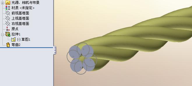

扭麻花,用弯曲功能最简单了

13楼的思路也不错啊
