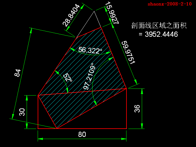

1 K" K6 e: v: ~6 Q4 w【进阶级练习题58】标准答案:7 A" Q% M; @  {; h
1. a 之长度 = 28.8404,就是(b)3 }& D% ]/ M: d1 ~
2. b 之长度 = 15.9927,就是(c)) H0 F8 \9 w" d' g8 w+ [6 U. P: c
3. c 之角度值 = 56.322,就是(c)& I  u# }8 b; S* V3 Y7 ]
4. d 之角度值 = 97.211,就是(c)2 q7 [; R' H4 p  r2 k( s1 c) Y
5. e 之长度 = 59.9751,就是(c)( T4 \3 @: ~' K: g
6. 剖面线区域之面积 = 3952.4446,就是(a)
+ p- @3 \4 i7 K4 H9 x1 ]; x/ T 进阶58解.GIF

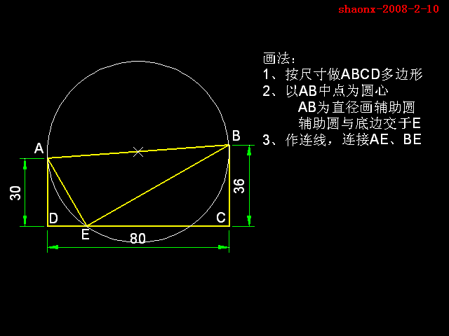

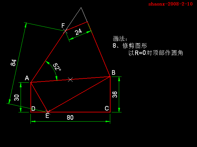

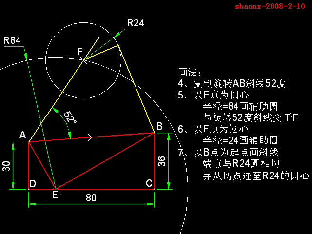

【进阶级练习题58】解题思路:
$ }0 g6 u8 O% N  O/ E    本题和上一题差不多,还是练习角度、斜线之间的关系和画法。0 j. Q. w2 z: S8 S
进阶58解-1.gif 0 e0 v3 B+ x7 G' o7 _5 V: S% p5 _
  A# b6 z& E* f& n/ w9 j6 F 进阶58解-2.gif ! t0 ?% t& P$ ~3 h; x
8 b1 H3 {/ D& @7 V  n+ u 进阶58解-3.gif 0 C, p3 }) C* R  t
    4 U( x! A! f$ r8 M* h
