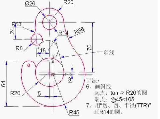

8.jpg 1 [5 w! d  [/ O
画法6:起点tan->r20是什么意思?tan是与r20相切,可是为什么前面要带个“-”号呢?4 B; X1 g' ~( y4 i* Q/ J/ P
@45<105是什么意思?45是角度,105是长度么?可是图上没有45度啊?
/ h# N/ w$ G2 N( B+ C2 e希望高手指点一下,我查买的教程,可是没有查到,对于相对坐标讲得很少.........
发表于 2008-2-10 21:05:54 | 显示全部楼层 来自: 中国河南焦作
tan是想切,负号没什么意思。第二问里面,45是长度,105是角度。
★新手★ + 3 应助
 楼主| 发表于 2008-2-10 21:12:59 | 显示全部楼层 来自: 中国辽宁大连
谢谢了,我知道什么意思了,L<a是极轴的表示法,哈哈!
发表于 2008-2-11 09:04:04 | 显示全部楼层 来自: 中国辽宁鞍山
再加一点评论“@45<105<105”是球面坐标,指距离45,平面角度105,立面角度105
