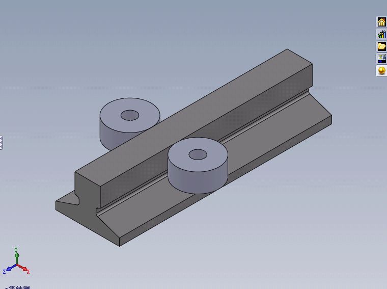

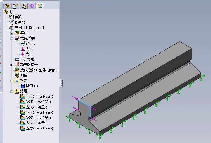

最近研究堆垛机地轨的受力情况,想用cosmos来分析,可是地轨侧面受力我感觉是线载荷,在cosmos力加不上去;请高人指点,我把零件图和部分装配件传上来;地轨所受力是由侧面轮子施加的;http://www.caenet.cn/forums/images/attachicons/attachimg.gif我只能利用地轨的端面边线施加这样的力,如果这个力移到地轨中间,怎么弄?谢谢
发表于 2008-2-11 11:01:38 | 显示全部楼层 来自: 中国山西太原
这应该用接触分析吧
: z' C" J5 a7 f: o( A& c" n如果非要这么施加力,将力加在地轨中心的话,需要用切割面在地轨中心位置切出一条线来,就可以施加了
 楼主| 发表于 2008-2-11 11:04:46 | 显示全部楼层 来自: 中国辽宁沈阳
能讲详细点么,接触分析或者切割面命令怎么用,我就是不知道这条线怎么切?
 楼主| 发表于 2008-2-11 11:18:05 | 显示全部楼层 来自: 中国辽宁沈阳

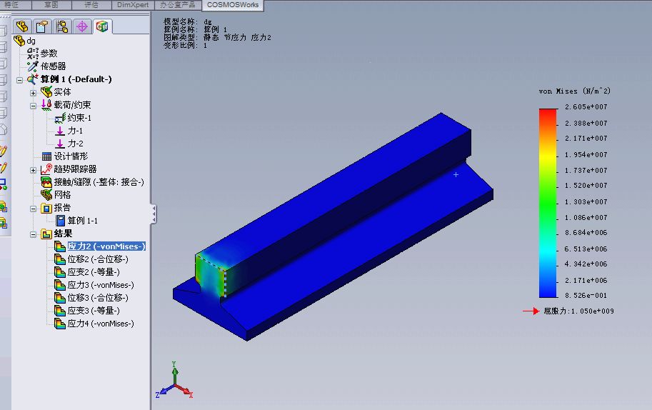

泡鱼兄,我用分割面后变成2实体了,结果好像不能分析呢
