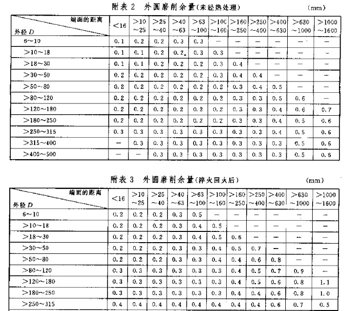

现有一圆拄体,要在双端面研磨出上下端面,现在知道磨削后上下端面尺寸7.5(±0.05),那么磨削前尺寸为多少?
9 b3 `  T' e7 h) K9 R' C上下端面要求:平行度0.01,平面度0.002,粗糙度RZ1/ X& F! s4 G! k1 q
加工余量怎么选择?4丝行吗& e( c# ^5 m$ h6 k1 N
请高手指点啊,先谢谢了啊

需要根据圆柱直径以及是否表面淬硬判断,一般单边加工余量0.20mm,长度偏差按h6计算
发表于 2008-2-12 22:56:36 | 显示全部楼层 来自: 中国江西九江
个人认为单边留0.1-0.15就可以了。

! g) o, Y' Y) P! J4 m5 l圆拄直径17,硬度200HB
/ i9 ?# T$ P& C( C% T4 Z知道了这些,怎么算啊,我说4丝是双边余量,单边2丝  W: o4 u. {4 o( Q4 f

磨的余量给0.4;
( O  i) b' K% ?3 Z# @. R& U. _# }加工前的尺寸为7.9
5 I! l/ _, W5 C' Y由于你的最后的公差为±0.05
4 B# @: t  ?4 O: v因此加工前的尺寸可以定为7.9±0.05内缩小公差,看你的最终尺寸在哪个方向最好。# Y2 _+ v3 k% B3 B! u: _0 a
保证你的最终的尺寸。

, A, a# l. k* ^6 \( h% [1丝=0.01mm,你说的是单边20丝(0.20mm)吧?
发表于 2008-2-13 17:10:54 | 显示全部楼层 来自: 中国重庆
200HB比较软啊,磨的时候不好掌握.
* |! s, X, c2 ^, K这么小的件,磨余量一般单边取20-40丝.   先车到尺寸,留磨余量,  在平磨上用电磁吸盘,一次可以磨很多

说实话,这样的精度不是很高,不用研磨,平磨就可以了,我们有个工件,直径80,高度120,高度加减0.002,先粗磨,单面留量0.15,去应力后在精磨就可以达到了。

我意思是单边磨掉0.02
- @' ^8 c1 u& i$ u6 j8 U上道工序尺寸是否可以是7.54(±0.05)
! Y) k  k  J3 `0 @8 ^$ v望高手指点啊
发表于 2008-2-14 13:03:10 | 显示全部楼层 来自: 中国浙江宁波
单边留0.02余量是不行的,你的公差已经是±0.05了,那还要加工吗?
3 q, p4 p0 ?. X  G8 H, I) g" U, ^要保证精度平行度和长度,按上面各位所说留余量(0.15~0.3)就可以了,直接用平磨。

  t" }4 {, a* s. I1 v我的零件已经经过平磨了‘现在要研磨,领导说0.01就够了,我为了保险就定了0.02
发表于 2008-2-25 16:57:43 | 显示全部楼层 来自: 中国浙江宁波
平磨到7.52+0.05后研磨就够了,一般研磨量也就1-2丝.
