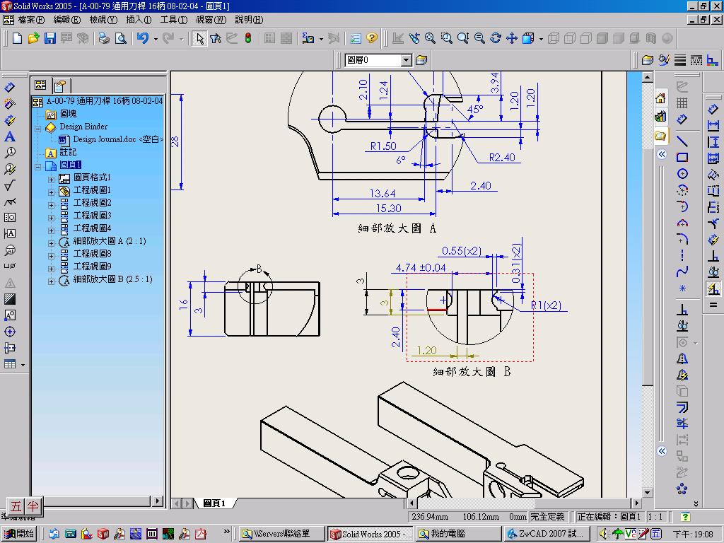

請教一下,為何在用SW2005標注尺寸時,標注的顏色會有幾種色!
( v* v2 A  ~; F1 T用自動標注時,是黑色的,但手動標有時是藍色,有時紅色,還有灰色的,這是為何呢!  S- `' j9 }( r: I$ @% _
/ }, Q* B0 a& W3 Z. I5 j
雖然對工作沒有大的影響,但看上去總不爽!  請大家幫一下忙,小問題吧!!# r# Z1 W' ^% v3 P

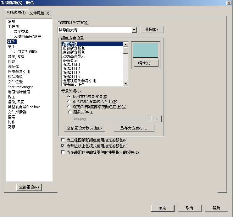

请问你所说的是工程图中的标注还是草图中的标注?! |" m7 v7 R: E! W6 i4 l
我在工程图标注时没有你这个问题,0 c4 l5 O) U. A! U! R
草图标注是有一些变化。
8 a1 |# \& g( \8 r) z# j" F在工具---选项中有关于颜色的设置,你可以试验一下,

是我沒有說清楚,我是在操作工程圖標注時出現這種現象! 我等下試著上傳個圖片給您看看!

另:為何我在工程圖裡用手動標出來的,會是藍色的?? 見上圖

发表于 2008-2-15 11:50:16 | 显示全部楼层 来自: 中国上海
工程图中手动插入的尺寸多为 从动尺寸1 Q  g. L; P) b! g; }& R
8 Y& u' n  H8 r7 Z  H  v. ]上图中,工程图当前图层为 图层0
- V, n! Q; Z6 D. D2 X/ z1 ?可以试试直接删除 图层0 ,或将当前图层设置为 无 。
艾飞 + 2 应助
