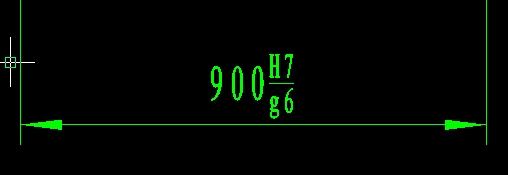

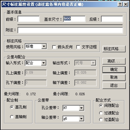

发表于 2008-2-13 11:01:47 | 显示全部楼层 来自: 中国上海
是下面图示这个意思么?; K  M. y6 U7 P' i' c
简单4 {  n2 ?4 K! I% F- l9 ~
标注尺寸时不要点左键,点击鼠标右键
( ?0 X% {) v: e. o( R1 W在弹出的菜单中选择配合,然后填入,点击确定就可以了。
小贾师傅CAXA + 3 应助

点击要编辑的尺寸标注,然后点右键,你就可以看见了!
