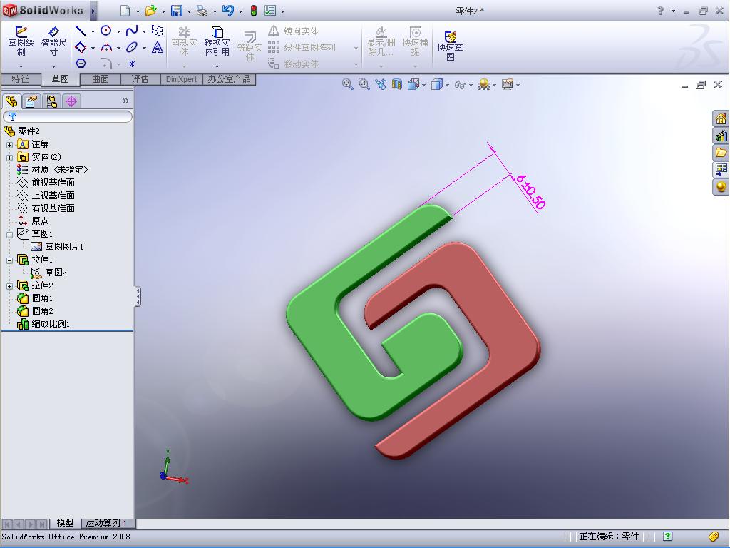

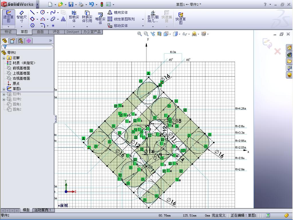

有一个企业标示图样好像尺寸不全,不知道能不能按这个图样的现有尺寸画出来。: M- i4 G# x& {! W8 _3 L

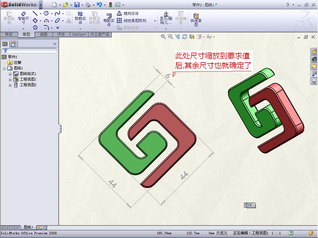

发表于 2008-2-13 13:11:42 | 显示全部楼层 来自: 中国黑龙江哈尔滨

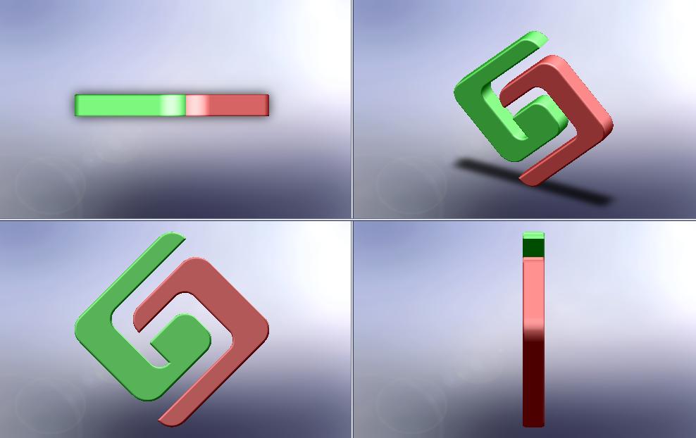

今天是上班的第一天,现在有时间随手画了一个请楼主看看- |0 G" z, ?- B1 r' x5 B$ g' ]
; b4 |4 ]9 q- ?- f( K
原文件见附件中(SW08画的)
0 ?5 D9 @# V1 [/ A5 X: a" z7 ]
5 O7 r# d! s3 V* }: E; Z 未命名.JPG
6 l2 q* v8 C- A* s; o  f& @
8 {1 |+ u  _; N8 B+ c' B3 q 未命名2.JPG . t- x. A' y1 e+ Y3 u7 N+ s

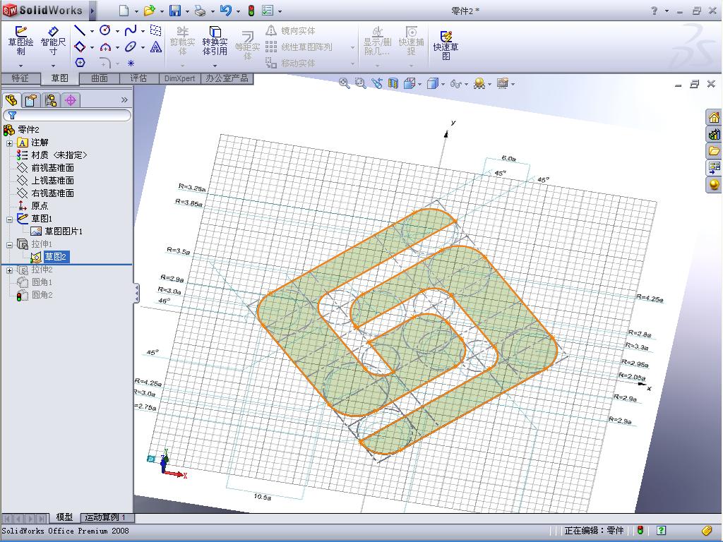

 楼主| 发表于 2008-2-13 14:06:21 | 显示全部楼层 来自: 中国山西临汾
楼上真是高手。看似尺寸不全的图样不知道楼上的怎么画出来的,能指教一下吗?能给一个标注尺寸的二维图吗?. P  H2 T# e! Q% f% l5 K' V( o  _

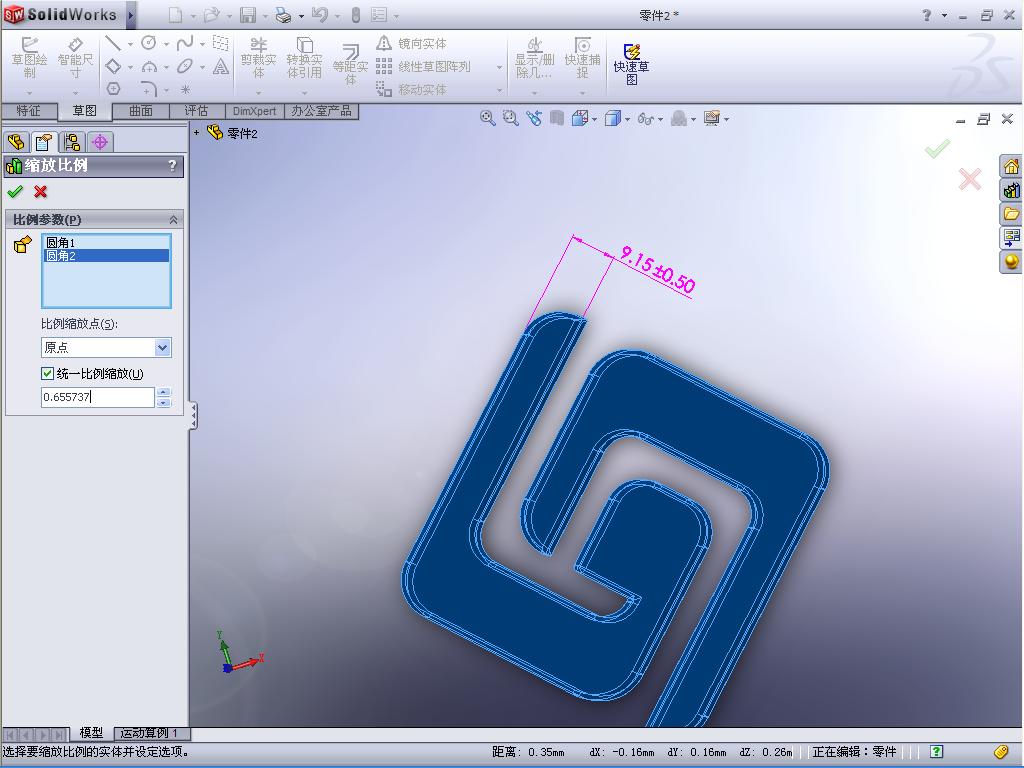

发表于 2008-2-13 16:26:47 | 显示全部楼层 来自: 中国黑龙江哈尔滨
这个是比较基础的东东了
. m' Y) y' M& h1 U. n在哪个软件里都可以做啊!
3 w  y  S. x; I按造型派来画吧(看起来比较像的)
: B1 B( f3 x- e8 w; U7 j, _+ `4 E/ B& ~$ B* p9 I8 @( I
以CAXA图板为例
8 u9 r- ^8 C( D+ B1 B# O$ A
0 K" K$ |4 w7 K+ @; x+ X0 x1.插入图片(比例不重要)) I7 A" Q; T+ D
2.用线条在插入的图片上沿图形的边画出轮廓,之后删除图片, r0 d( P; g4 \6 q% D: y- F2 w
3.以楼主在一楼上发的图 Y轴右边那个数值 6.0a (比方说是6mm吧)
, X9 Z7 m; V" T4.用比例缩放功能对刚描出的轮廓进行缩放
3 B8 z2 z2 W$ d6 Y' Q5.一直达到要求数值为止
8 k: M- b; M* l3 s; G: Y& z6.图形的相对位置是不变的
3 l- i% E& \8 O7 |" S# f测量其它需要的地方,取整数值- e! S" `; e" C
4 B+ q$ A8 z" Y; `
这是我个人的做法,其他朋友有没有更好一点的或者更简便的方法,大家讨论一下啊
% S1 {4 M& @7 E, }
! {% `( q4 V# }9 b8 v# z[ 本帖最后由 任生 于 2008-2-13 16:31 编辑 ]

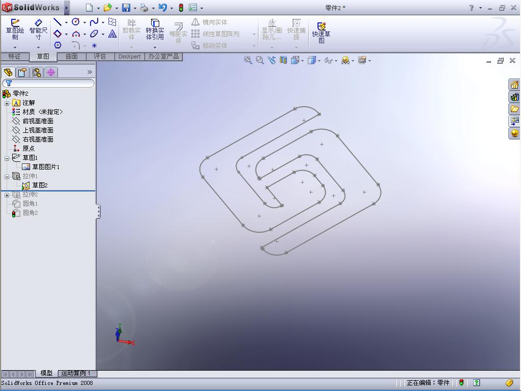

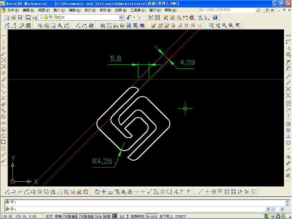

发表于 2008-2-13 16:54:35 | 显示全部楼层 来自: 中国黑龙江哈尔滨
什么软件都是如此(见下图)
 楼主| 发表于 2008-2-13 17:32:09 | 显示全部楼层 来自: 中国山西临汾
原来是描出来的,我也描了一个。
) O0 I6 Q% S0 W5 k7 n+ v; C 1.jpg 1 ~& Z( X& k* g" b% [! T- Q% r* {
问题是:能不能按“图样”画出图来?如果能是怎么画的?如果不能是不是图样确实缺少了必要的尺寸?  m- [& }0 d7 A2 `0 }
如果是用描图的方法画企业标示的话,就没有必要在图样上给出那么精确的尺寸要求了吧?描出来的图能达到两位数的精度吗?
发表于 2008-2-14 08:46:49 | 显示全部楼层 来自: 中国河北沧州
没有相对的位置尺寸呀,怎么能精确画图,总长度、宽度没有,圆心的位置尺寸也没有,偶觉得这样只能画一个近似的图
发表于 2008-2-14 08:56:20 | 显示全部楼层 来自: 中国黑龙江哈尔滨

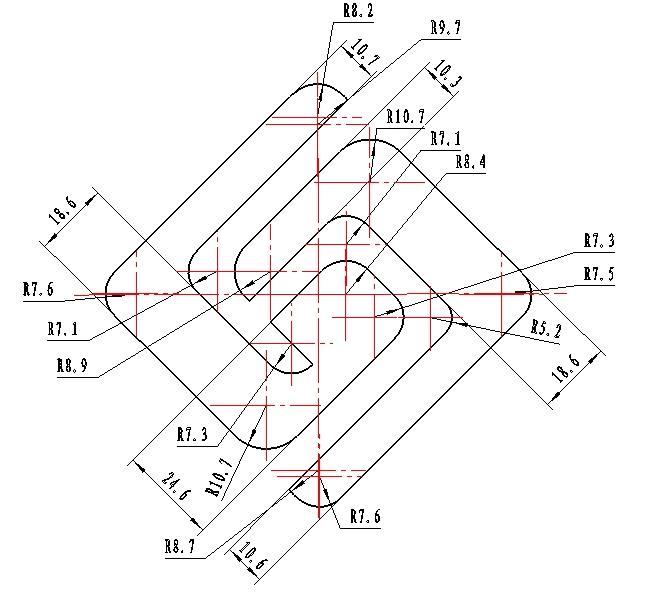

楼主发的就是原图吗? 9 h% a( X3 H( K5 \* z! i
6.0a和R4.25a是什么意思? 为什么要在后面加个字母a那??
4 E" ?* {, S( P1 B本人认为,按多像素时描有可能达到两位,(但我和楼主不是一个行业的,行规也太明白)
5 ^2 C4 n6 x0 M( b# Q# y7 Y$ l4 m" S: J, Z4 ^2 `6 R9 ^. m
发个ACAD图吧(见附件)
ACAD图.rar
133.66 KB, 下载次数: 3
 楼主| 发表于 2008-2-14 09:27:58 | 显示全部楼层 来自: 中国山西临汾
我发的是原图样的图片。5 [! p3 s' K/ u& \/ i+ c8 ]7 G9 K
a是正方形网格的边长,做为画图的基本单位。
7 g! H9 ~! F, g( x9 x9 H! T* g因为是企业标示,有时候会做的很大,有的时候要做的很小,就应该能按基本单位画出来。我准备用caxa画一个看看,这时候才发现好像给的尺寸不全,画不下去了,这就到论坛里请教。现在看来按这个图样是不能精确画出来的。
发表于 2008-2-14 09:49:37 | 显示全部楼层 来自: 中国黑龙江哈尔滨
从楼主发的图看& a" p6 y( U3 i/ P; q1 U6 u. H8 {. s- B
图的最上面和最右边也不靠哪个网格上啊!/ j* T( n" S* T1 Y" H, O* f
具体尺寸也找不全, 也就是能画个形似了
