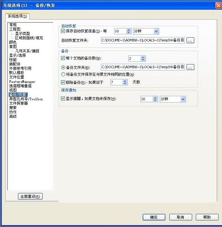

最近正在画图纸时出现屏幕象死机一样不动,只能强行关掉SW才行,再打开,就提示图纸已经损坏的现象,叫我去联系当地经销商。幸好我已经打开了自动备份选项,用备份文件替代损坏文件就行了。用这种方法已经解决三次这样的问题了。
" E$ Z2 r; v0 H- P4 s2 ]% {7 n操作方法:点击菜单的“工具-选项-备份/恢复”后,出现如下画面,看看备份是否勾选上了,如没有一定要勾上,因为那太重要了。
