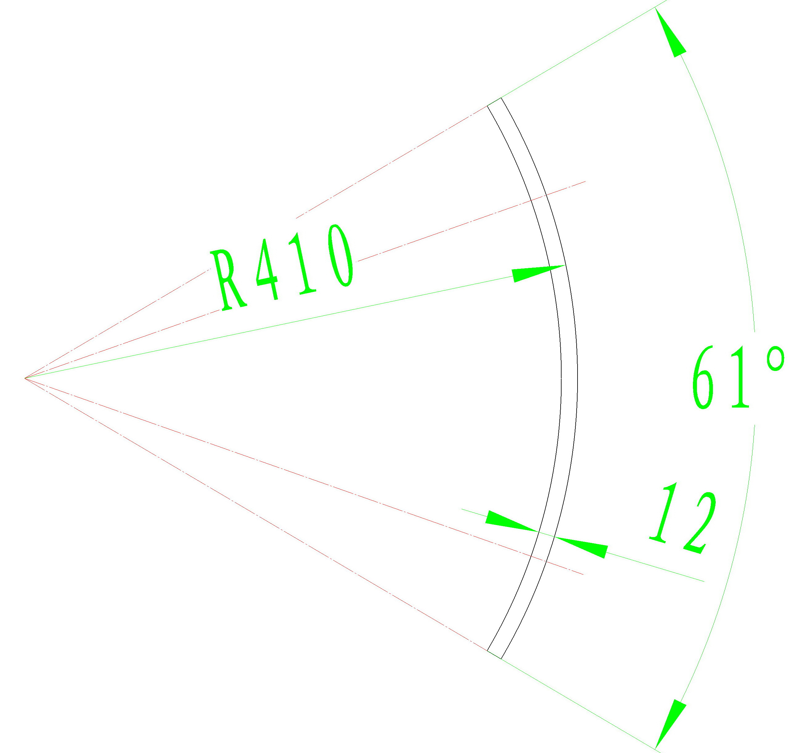

请看一下图片.车R410的内径和外径,长约为530.怎么加工?请大家帮我想想思路,车,铣都行,但要思路可行,而且夹具也要可行

既然要加工,图中应标出公差及表面粗糙度要求,另外材料及热处理要求也应说明。
( ~6 R, d, E0 i/ `6 G1  毛坯可下成圆筒形,进行消除应力处理。! L0 }( G: X+ a9 ^  k
2  内外圆留加工余量,长度留夹头和切断余量,夹端用板加固,在车床上加工内外圆及一端面,另一端留够长度切下。
9 S. y$ @7 {5 q, @; e! w9 B3  划线,铣成五件成品。$ E3 z. M) y& O

必须车吗?压床不能解决吗

最后切开后难以保证内外圆弧度,一定会弹开的.- Q6 M  r  k2 J: ]
如果内外圆的光洁度要求不高的话,我倒倾向于用压床加工

1---落料***成形(冲压)
! X" V- M) @, _# Y; P2---车***铣
+ p( k1 S7 o+ T4 Y' n6 r都应该有个整形的工序.

如果精度不是 很高,最佳方法采用圈圆,退火时效,分割.电线杆一般采用该方法.

天,这是什么?压路机的辊子么?12的厚度啊!!430的半径,能车么?好像超出加工范围了吧?特种车??% q5 \4 l: z* Q' f3 A
9 {: O7 t$ l3 V0 j& w. s( J
我觉得不如搞个热轧钢板滚压成型。用滚压机,我见过汽车大梁滚压成型,8个厚的钢板,能达到成型误差不大于0.3,很不错的。

不知道材料是什么,如果是钢板的话,车的难度很大,楼主可以算算重量,一般的夹具还真承受不起这份量呢。! k' a: s, O1 L1 v6 D: E9 e
! d1 z$ F+ V- }; P如果不是钢板,那就另当别论,不过我真的没见到过什么车床能车这么大的内径和外径。似乎已经超过了刀具座的行程了。
2 a) r% W4 ^6 B% a; d

谢谢各位,这个我们现在是精铸的,材料是耐磨的,只是和我们同行的人,车加工的,我只是想不出它是怎么能将内外径加工的,也不知他们用的什么方法

去买一部61120卧式车床就能加工了,直径可以车到1.2M,材料是精铸的,我不知道你铸件是什么样子,是铸成圆筒状还是片状,如果是前者车加工到尺寸切开就可以了,铸件是已经消除应力的,切开后是不会弹开的,如果是后者那只能在镗床上镗内孔,外径我想也只能磨成形刀在刨床上刨了
发表于 2008-2-15 09:15:03 | 显示全部楼层 来自: 中国江苏无锡
呵呵!我看错了,如果你是想学同行直接用管材车加工成形状,去买一部那型号的车床也可以加工了,毕竟壁厚有12,加工成型后进行回火,或者调质处理然后再切开也是不会变形的

切开变形问题已经考虑,第 1 条下好圆筒形坯料后,就进行消除应力热处理,应力消除后,再切开变形很小,若是自由公差不需整形。

车外圆,镗内孔不知是否可行。
' P1 f' w" i0 v' m' y2 n% D车外圆时可做芯轴,固定可在两端焊塔子,用螺栓也好,用压板也好。
5 [0 r2 o/ I" [: v9 H; G镗内孔时用外圆定位。1 {8 z% i6 O: u& C; t
不过变形问题不好解决,同时镗内效果也不是太好,零件太长。

- }, c" V7 G: m- h# W; ?铸成圆桶状在立车加工(车里眼和外圆需配备恰当的工装),精车完毕后切成61度

发好上篇发现是精铸件,但是精铸件要去应力,并且一般来说也去不干净,加上装夹问题,下来变形也无法控制,还是那句话,精度高,还是趁早歇菜

该耐磨零件属衬板或护板类,对精度要求并非很高。1 s6 t( {6 I& a/ b6 h
单件铸造,采用内、外夹具固定,车。

设计工艺定位孔和面,加工后去掉

大致看了一下,前面所说的都有一定道理,选择铸成圆桶再上车床加工内外尺寸再进行分割成形较实际可行.(在这重点要提一提的是,从工装方便和安全角度考虑,,应选择在立式车床加工,18楼是行家!)

看LZ零件壁厚12,外径φ820,此为薄壁零件,一般采用卷板焊接成型,有粗糙度要求可采用表面抛光处理。
