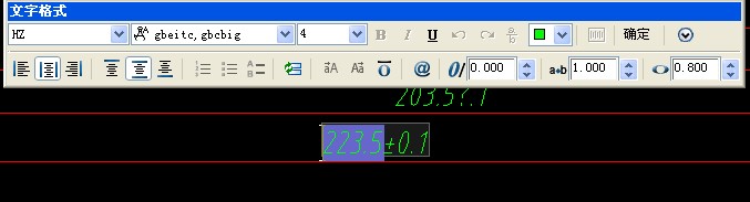

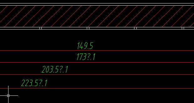

我新安装CAD2007,打开之前版本的图纸,好多符号都变成问号,' b% ~( i& F6 W8 D" C

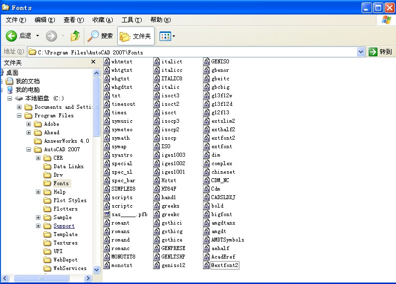

可是,编辑时又是正确的,是哪儿问题?(所用字体在FONTS里面也有)0 u/ j$ u* L* M3 |
* c5 @+ b, I4 g5 P原图显示如下:( m' h1 a; o( E/ r" q
. a8 [, _' I  p: a$ K( O
6 J: Y, [1 V) Y编辑文字时,正确! v0 I& c3 W7 @: x- d  b3 e

0 m# D1 K( P: }2 W9 [/ a  M查看字体,库里面也有

所使用的字体没有这个字。调整字体可以解决。

将打问号的字换一个字体,单独选中改变后就可以了,不难
发表于 2008-2-16 09:08:50 | 显示全部楼层 来自: 中国上海
字体用单线体时,用AutoCAD2007打开之前版本就有此问题.
" _( b, ?6 P1 K8 O+ g1 J9 z! o解决: 进入编辑,将字体改选为 gbcbig 即可,别忘了选中所有被编辑的字.

另一法:
: \7 T% f$ e' Y. w8 B    从菜单“格式”/“文字样式”进入文字样式对话框,去消使用大字体前的钩即可。
