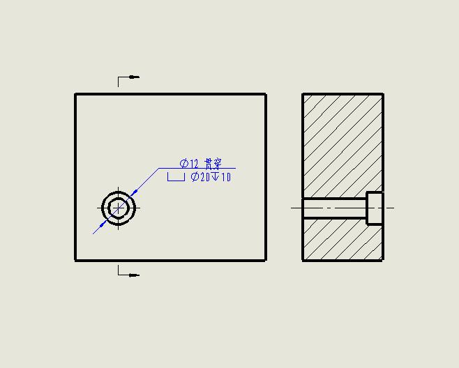

可以用SOLIDWORKS里面的那个自动标注出来的符号直接表示吗?还是要再画个剖视图表示出来啊????

可以直接标注,无需迫剖切

哦,我想着也不用多剖下的..

可以的!下图的标注就是异型孔向导生成的孔自动带入工程图的,显然是符合国标的。  ^& N7 V9 f- n2 b  V& z4 V) |4 R! R
