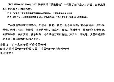

我还是有点疑问?* ?8 `! ^" g" X. T* u7 v1 n
产品的价格是否属于质量特性,如果属于,那么它是属于产品的四种通用的类别:服务,软件,硬件,流程性材料中的哪种产品的固有特性?服务吗?
) q, |* S) L0 |) t* ?那成本属于哪种产品的固有特性1 Z0 @" P( ?! m2 B* n7 f; K
