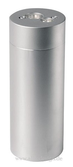

请问以下产品用的是什么表面处理工艺?4 V4 f6 Z" E9 u3 {0 f7 K
如果用铝合金来做,可以用什么工艺来做这个效果?

镀铬后喷砂或镀铅裼二元合金都是图中颜色!!!!

) h/ J) s& A8 C2 l+ G好象是喷沙后再阳极氧化吧。。。。。。

我想就是电镀亚镍的效果吧,铝合金镀铬不好镀哦!

达克罗、喷漆、渗锌、阳极氧化都可以做到,但从图看阳极氧化的可能性大

如果用铝合金来做,可以用硬质阳极化。

铝合金做到上面的效果,我认为喷砂后再阳极氧化比较象。

产品表面处理前现进行喷细砂,然后达克罗或喷塑或阳极氧化或电镀等都可以达到这样的效果。

材料是铝合金的,应该是喷沙+阳极氧化才会达到这个效果,不过直接喷油也可以达到这个表面,我接触个类似产品。

应该是铝合金件抛丸(不锈钢丸+铝丸)后钝化的效果.

化学镀Ni可完全达到图中的效果!

若是铝合金,要看是什么类型的铝合金;若是6开头的化抛就可达到这种效果;6 H& R1 d' W9 _/ j; v# @0 t
若是7开头的,要阳极氧化才可以- D  n. _0 G- S  Y
不过看你的东西应该对机械强度要求比较高 ,应该是7开头的,阳极可以做到
$ Q6 j) P; C$ \以前公司公司是做铝合金卷线器的,就是靠阳极,外观和你的图片很象!
