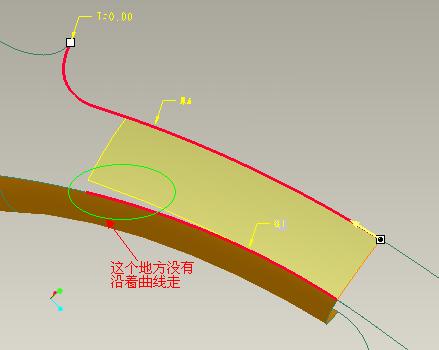

为何我用VSS变扫出来的曲面不能沿着两条边界曲线,是草绘问题吗,知道的说声,谢谢!!!!!

当然是草绘
& o8 R7 n9 L) d- f. w" R% h草绘直线时要捕捉到那两条轨迹
发表于 2008-2-15 08:58:35 | 显示全部楼层 来自: 中国江苏无锡
我觉得就应该是那样的,不信你互换下原点轨迹试试 ,它还是不到头,用边界混合试下呢
发表于 2008-2-15 21:47:14 | 显示全部楼层 来自: 中国台湾
:L ...线条要相切
发表于 2013-9-26 15:34:36 | 显示全部楼层 来自: 中国四川内江
轨迹1是连续曲线吗?
