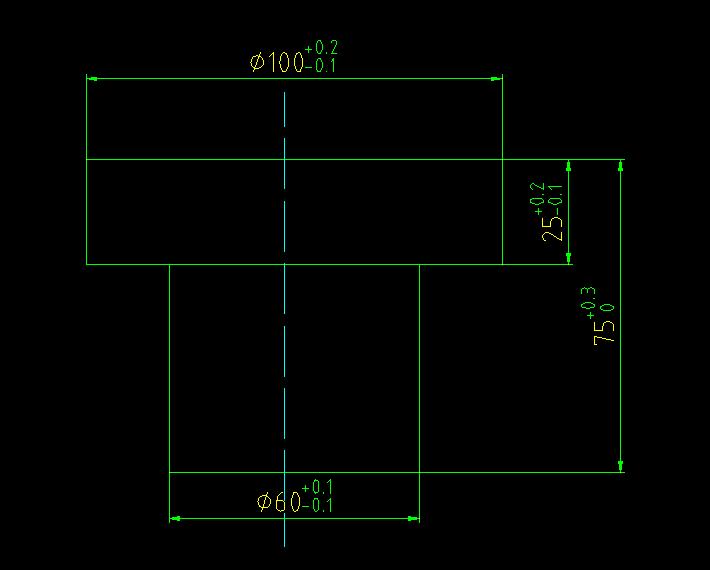

比如说人家给了你一张图纸,让你做个模具,比如下图。我该怎么建模呢?+ Y+ G% \/ O; E1 `) i: b. \
是考虑到工艺问题,还是直接画,而画图时候尺寸怎么弄呢?比如下图:我是要在proe 中画出这样的尺寸吗?
  G) Q4 b- g, Z' T2 k, O100.005,60,25.005,75.15,取中间公差,还是按工艺怎么怎么弄啊?0 s) r( V! ]4 _# M
请大家指点下啊,我自学proe,现在用不到proe,我是在练习。所以不大懂啊6 l$ Y8 z4 j* E  J( ^, q( L* f
谢谢啊 % Z4 }( [0 {* |/ @, @9 @

我是要在proe 中画出这样的尺寸吗?+ }$ `% B+ u2 W4 q
==>100,25,75,60

你考虑公差干什么呢!
6 }9 Q  }: }' I2 T那是别人加工的误差啊

做模具的时候,你只要给够加工余量,可以不考虑图纸所给的公差
