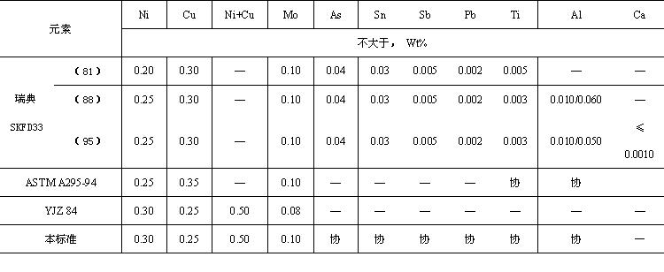

GB/T18254 高碳铬轴承钢标准
( k) \2 V& d. I- P# X5 l. ~7 B) Y我国轴承钢中主要以高碳铬轴承钢为主,产量约占轴承钢总产量的90%,其余为渗碳轴承钢、高温轴承钢等。目前轴承钢的精炼比已经达到100%,连铸比平均47.56%,氧含量平均7.12-10.31ppm。改革开放以来,轴承钢的产量增长了7倍。
6 q6 v/ u& Y4 C" ^高碳铬轴承钢:价格便宜、可切削性好,耐磨性和抗滚动接触疲劳性好,广泛应用于滚动轴承内、外圈及滚动体。代表牌号:GCr9、GCr9SiMn、GCr15、GCr15SiMn等。& ^: o8 [5 ~. _; V
渗碳轴承钢:采用低碳合金钢渗碳工艺制造,用于要求高耐磨性、高滚动接触疲劳性能和高韧性的轴承。代表牌号:G20CrMo、G20CrNiMo、G20CrNi2Mo、G20CrNi4、G10CrNi3Mo、G20CrMnMo等。$ y6 H' b: s/ m: Q: C" Z, {
    1 标准的沿革$ ?# p1 `+ Y; Q2 D0 l; e+ Q) U
我国高碳铬轴承钢标准最早制定于1952年,编号为重10-52,1959年修订为YB9-59,1968年又修订为YB9-68,到1980年制订了YB(T)1-80推荐标准,该标准由于种种原因一直未正式实施,尔后在1984年由原冶金工业部和机械工业部签订了高碳铬轴承钢两部临时供货协议YJZ84。之后,供需双方长期使用的标准主要是YJZ84,部份执行YB9-68,直到2002年高碳铬轴承钢国家标准批准执行。1 [+ D# S+ z) x1 d, u9 Y& |
    2 标准主要内容说明
7 h! M0 {/ A/ Z6 C    GB/T18254-2002标准是以YJZ84为基础,非等效采用ASTM A295-94《高碳耐磨轴承钢》制定的。与原YJZ84主要技术变化如下。

& i6 G8 y6 \' I1 C* o4 l    2) 关于钢中残余元素和有害元素的控制
5 @8 Z2 o" H$ N; ]    SKF D33、ASTM A295、我国标准对残余元素和有害元素的控制对比如表4所示:
, S% U! E  J' h2 N# c' @. m& H1 Q
0 ~+ P! g3 C. j* ~: M/ f- P- O/ x
) ]4 ~( H4 G: Y% S: E
从残余元素和有害元素对比表可见:
9 J/ w7 U: u* K; Z) K    ⑴ 对Ni、Cu元素的规定基本相当;( }7 i9 F5 l6 U  W7 B
    ⑵ 对Mo元素的控制问题,由于YB(T)1-80和YJZ84当时是参照美国ASTM A295-76的规定,规定为残余Mo控制在0.08%以下,从对比表可见,现A295-94和SKFD33的标准均规定为≤0.10%,为了与国际标准接轨,故本标准将Mo含量改为≤0.10%。* i0 ^" b# X0 U+ l$ \4 C
    ⑶ 瑞典SKF标准对轴承钢中的其他有害和残余元素作了明确的规定,瑞典SKF研究了Ti元素对轴承钢质量的影响,认为过高Ti含量对轴承钢的疲劳寿命造成危害,并将Ti的控制从81年版标准到88年版标准又进行了加严;美国A295-94也将Ti元素作为用户提出要求应作分析的规定;国内关于Ti对轴承钢质量的影响也已逐渐引起重视,各企业均在进行探索和试验,初步认为,如何减少铁合金及耐火材料带入的Ti元素(主要是极大部份高碳铬铁含Ti量达0.30-0.40%)和正确控制和避免冶炼过程中的增Ti和回Ti现象是降低钢中钛元素的关键,但目前还缺乏有效的措施,故暂不作为必保指标列入本标准中,但为了满足部份特殊需要,而将钛元素的控制作为双方协议项目列入。
+ h* |9 S  L, `' k& y    至于Sn、Pb、Sb、As、Ca元对钢性能的影响程度尚未有成熟资料,再加之这些元素尚缺乏快速分析手段和部份元素还无具体的分析方法标准,故与Al一起均作为协商条款。- V& a* z! L# x9 I$ c$ e
    世界各国由于所采用的标准体系不一,故在标准中对非金属夹杂物的评级图谱、检验数量、判定方法均有不同的规定。前苏联的Гост801标准采用最高级别法外,其余均采用平均级别法,其中又以ASTME45的体系为主并普遍采用,DIN标准的评级图谱较详细和全面,但其评级方法过于复杂和繁琐,因此早在YB(T)1-80和YJZ84的制订中均参照了ASTM的标准体系,以使我国轴承钢标准能与世界各国接轨。本标准根据当时的实际生产情况,在标准中同时规定了必须采用真空脱气处理的冶炼工艺、纳入严格的氧含量考核指标,并规定在不同位置检验非金属夹杂物的三个条款,以有利于保证钢材的纯洁度。
( U4 U# K- f4 N    综上所述,本标准在YJZ84基础上,非等效采用ASTM A295,在标准中列入了氧含量小于、等于15ppm的考核指标,加严了非金属夹杂物合格级别(与ASTM A295-94等同),又纳入了三个新的高性能牌号,并增加了标准的贸易性特点,使标准水平有了很大的提高,与世界各主要工业国家的国家标准相比具有较高水平,达到国际先进水平。
