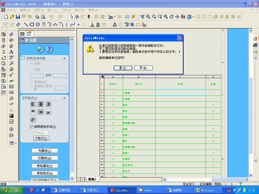

发表于 2008-2-15 09:15:23 | 显示全部楼层 |阅读模式 来自: 中国辽宁辽阳
材料明细表单元格链接的是什么属性: E, t9 h2 f, f- U
发表于 2008-2-15 15:41:50 | 显示全部楼层 来自: 中国山东济南
可以在零件图中设定的属性
发表于 2008-2-15 16:41:55 | 显示全部楼层 来自: 中国河南郑州
属性是可以自定义的,你设置什么属性,它就把零件图相应的属性信息显示到明细表。
发表于 2008-3-29 23:25:17 | 显示全部楼层 来自: 中国山东烟台
参考以下链接
& f  h3 J% z7 E9 g- [2 _- T1 y; A$ thttp://www.3dportal.cn/discuz/viewthread.php?tid=458283
发表于 2008-3-30 00:19:31 | 显示全部楼层 来自: 中国广东佛山
看上去是说明属性栏,多数对应零配件自定义属性中的"Description"。
发表于 2008-4-10 16:30:09 | 显示全部楼层 来自: 中国四川成都
一般应在三维零件及部件图中设定自定义属性
