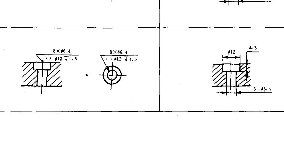

机械制图上沉孔怎么表示,比如,一块板板厚50 有一φ20的孔但不透深30,里面还有一φ10的孔穿透,就是那种安内六角螺丝的孔。

如图:$ m4 Q( L2 n& `% G8 U( O) Y
6 u* J2 Y" t. E( U3 {1 N$ C1 z& C
《机械设计手册》机械制图--尺寸标注  亦有例图0 j# p( l' Q* U0 V" g, k4 t: |) L# x

发表于 2008-2-15 09:47:47 | 显示全部楼层 来自: 中国上海
参考下图。(见GB/T16675.2-1996《技术制图 简化表示法 第2部分:尺寸注法》)- G# P/ Z* T- Y3 C
图中左边为简化画法,右边为常规画法。
" U8 s+ b9 l: n3 u8 P, K: J$ `* o" W# |& r+ w. P
简化画法中的标注下面一行有两个符号,分别表示“沉孔”、“深度”,按照以前的标准,这里可以写成“沉孔φ12深4.6”。
plc + 5 应助

原帖由 lhf999 于 2008-2-15 09:47 发表 http://www.3dportal.cn/discuz/images/common/back.gif
3 @6 x, S! ?, J参考下图。(见GB/T16675.2-1996《技术制图 简化表示法 第2部分:尺寸注法》)
; z4 c- D: h# ^; }3 @7 b( g; {0 z4 P图中左边为简化画法,右边为常规画法。
1 _7 J$ W$ {. s0 E0 A3 l: a" l* F5 `
简化画法中的标注下面一行有两个符号,分别表示“沉孔”、“深度”,按照以前的标准,这里可 ...
6 U( O' ^) P4 q. H正确答案!!!

发表于 2008-2-15 22:08:15 | 显示全部楼层 来自: 中国福建厦门
楼上的两种表示都有见过,应该都是可以的!
