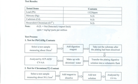

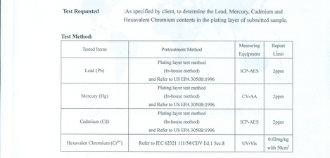

产品是铜,表面电镀Cr
( \  l+ K% p+ S0 D9 ?9 A经测试镀层有害物质含量为13220ppm,是否超标?测试过程是否合理(CTI检测结果)?请高手帮忙确认
6 y9 C9 C- ?8 c* B' i! e如果OK,是否有相关资料提供点给我?% c7 g! b& ]# s4 S$ ]* x

RoHS 指令豁免清单(截至2006年5月11日) ! U! [+ ^1 M( X6 {( \. w, T. h: s1 W. F
/ i' n- ?; _3 q3 y, {9 G+ a    1. 小型日光灯中的汞含量不得超过5 毫克/灯;
* t+ q' ]" E# O4 i# O" O: _    2. 一般用途的直管日光灯中的汞含量不得超过:2 h) h2 D0 Q$ ~& O
    — 盐磷酸盐10 毫克. v) V; U: E- W" q0 ]8 s; [
    — 正常的三磷酸盐5 毫克
8 F- \, @& i0 o! C. U" |8 {, D" k    — 长效的三磷酸盐8 毫克
! R: U0 z) U' T  _+ p    3. 特殊用途的直管日光灯中的汞含量;
, x% Z3 B+ I# u# B    4. 本附录中未特别提及的其他照明灯中的汞含量;
% [. y% K: y7 K) Z) ?    5. 阴极射线管、电子部件和发光管的玻璃内的铅含量;; u8 `/ A0 H, B) F: R0 D1 ?
    6. 钢中合金元素中的铅含量达0.35%、铝合金中的铅含量达0.4%,铜合金中的+ l3 f2 T2 ?6 @& v) o. n: W$ Y, A
铅含量达4%;( X4 J% E* s2 Y
    7. 高熔点焊料中的铅(如铅含量85%合金中的铅);- r$ o' x: f) U) D' D4 a; f5 o
    ——以下用途中所使用的焊料中的铅:服务器,存储器、用于交换信号产生和; {( O- u* C" r, F- S
传输的网络基础设施、电信网络管理设备;
0 t. ^! `; Q( G5 U    ——电子陶瓷零件中(如压电装置)的铅;
* A2 R/ m$ \) z$ X& m  |1 {$ ?! y( o    8. 电触头中镉及其化合物的应用,以及根据修改关于限制特定危险物质和预
# d$ N1 }  m1 \" I2 `制品销售和使用的第76/769/EEC号指令的第91/338/EEC 号指令禁止以外的镉电镀
& @" g" e. E3 e: h
, l6 V8 U7 k; e6 l    9. 在吸收式电冰箱中作为碳钢冷却系统防腐剂的六价铬;, T' N0 N$ @* r9 X
    a.聚合物装置中十溴二苯醚的应用;
+ g2 P2 \. G' k) `( M* ]( a( w    b.铅青铜轴承外壳及其轴衬中铅的应用;' D7 z0 X8 m9 H3 _2 H8 _8 B
    10.根据在第7(2)条中提及的程序,欧盟委员会应评价以下方面的应用:9 }/ O6 v4 v0 D6 J( p3 S1 R6 e0 r
       ——特殊用途的直管日光灯中的汞;' b' ]8 k! l% @9 d0 c4 r) f
       ——灯泡;& R; g& C# j: [- f- G0 ~
    11.顺应针联接系统中使用的铅;
7 M" ?8 W% u& ]. E( H! q/ z    12.热导枪钉模组涂层中所用的铅;% p& V* O: \- q* t: m0 m! v- X
    13.光学玻璃及滤光玻璃中所用的铅及镉;" L! R9 h2 E2 a2 @2 F* @2 a
    14.微处理器针脚及封装联接所使用的含两种以上组分的焊料中的铅(铅含量( m4 v: ?# p) r
在80%与85%之间);: z3 i: y# x  w2 q: M* P. U8 P% b
    15.集成电路倒装芯片封装中半导体芯片及载体之间形成可靠联接所用焊料中
- Q( F( s" V; W. y! ~* G- j的铅;! _$ A% ^! y) U1 J6 a1 d2 {$ m
    16. 线形白炽灯硅酸盐灯管中的铅;
9 v. @' [, J7 V) J2 B* }' X    17.用于专业复印设备的高强度放电灯(HID)中用作激发的卤素铅;
  |+ k, G) r& P, G8 @    18. 当放电灯被用作含磷的仿日晒灯(sun tanning lamps),比如含有BSP(
: }. c/ U/ R- TBaSi2O5b),以及用于重氮复印平版印刷、捕虫器、光化学和食物加工过程的特" Q1 K7 L2 u' j; `5 }$ r% I
种灯,含有磷时,比如SMS [(Sr,Ba)2MgSi2O7:Pb],放电灯中的荧光粉触媒剂
0 C+ B! r2 Y, c6 g  K$ B; M的铅含量在其重量的1%或以下;
# \7 v5 r+ B/ [' ?1 \    19. 紧凑型节能灯(ESL)中作为主要汞齐合金的特定成分(PbBiSn-Hg和Pbi9 b- z+ O. R6 l' I  E& Y
nSg-Hg)中的铅以及作为辅助汞合金PbSn-Hg中的铅;
1 ~1 m: q! u* f  O    20. 液晶显示器(LCD)用于连接平面荧光灯前后基片用的玻璃中的氧化铅。
/ }8 R4 z: T' ^, r# `1 v备注:以上译文中,当汉语意义发生歧义时,请以英文原文内容为准。
1 s: z/ X7 ], Q# O. c; C7 s8 c相关指令:2002/95/EC,2005/717/EC,2005/747/EC,2006/310/EC。
6 R& u- e: v: ~6 ~, f8 ~) ?( B
