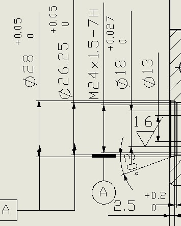

请教如何将公差与尺寸的距离缩近,现在太开了。如图所示。
发表于 2008-2-15 12:00:03 | 显示全部楼层 来自: 中国上海
换个字体,就好看多了. O! g; C7 E" o7 I  S3 N
如果再改一下字体的宽度比例就更好了

 楼主| 发表于 2008-2-16 16:10:39 | 显示全部楼层 来自: 中国浙江宁波
真的没有办法吗?
楼上说的没有大的用途,难道真的没有办法吗?
发表于 2008-2-16 20:09:50 | 显示全部楼层 来自: 中国江苏淮安
好像字体就不能调成瘦长形的

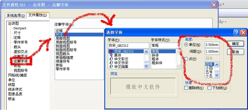

发表于 2008-2-16 22:39:44 | 显示全部楼层 来自: 中国广西崇左
怎么没办法,2楼的方法可成的,具体:. m6 H1 S" c1 k9 f+ r! g
( Y  G) n/ L- ?% m+ c1 n$ S+ y5 F换种字体,调整“间距”。

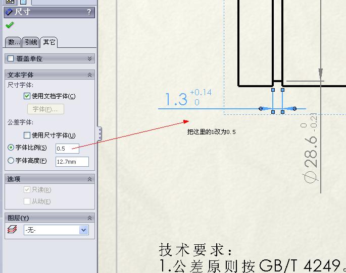

发表于 2008-2-17 13:53:01 | 显示全部楼层 来自: 中国河南信阳
可以将公差的字体与尺寸字体的比例改为0.5就好了,这样,上下公差在一块正好跟前面字体高度一样!

 楼主| 发表于 2008-2-17 13:59:53 | 显示全部楼层 来自: 中国浙江宁波
没用的
试过了没有什么效果的
