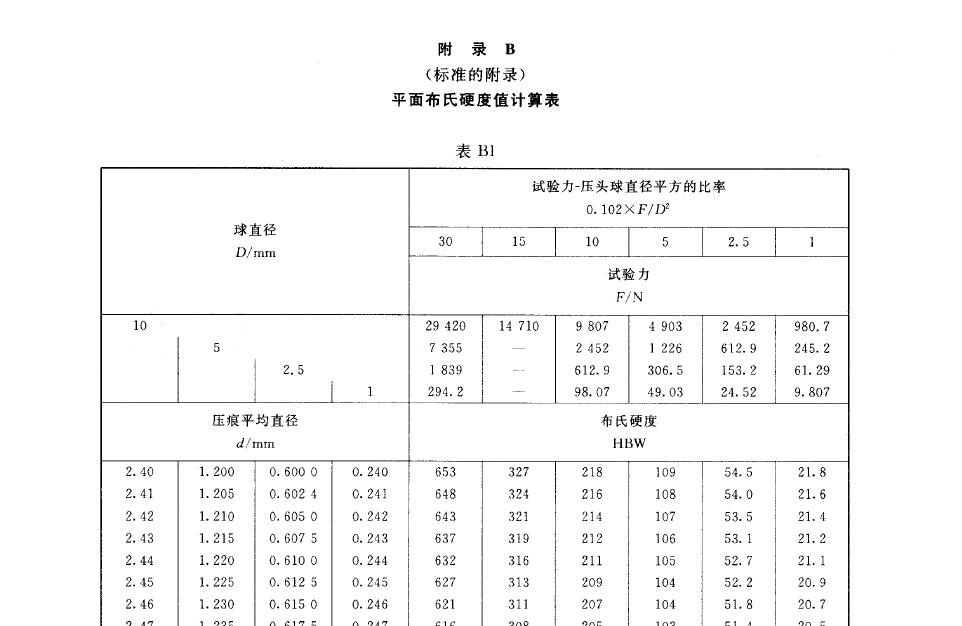

哪位大虾有 “压痕直径与布氏硬度值对照表”,
5 N8 x3 ?0 e# T# ~8 m1 U& i5 [- e  G* P4 V
最好是完整的电子版本的 ,小弟亟需!! T2 g$ r$ W) x9 u3 |0 t: Q

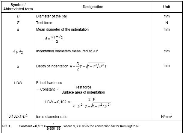

用这个算算就可以了
tdragonfu + 3 应助

是不是下面这个表?标准GB/T231.1-2002《金属布氏硬度试验 第1部分 试验方法》里面有:
1 q: M! [  F1 J' @4 Uhttp://www.3dportal.cn/discuz/vi ... 970&highlight=231.1) N% f! Y0 w4 `4 D. B5 L
