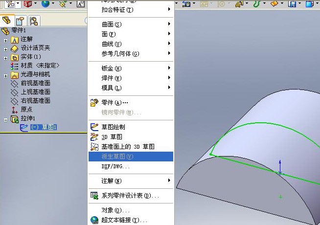

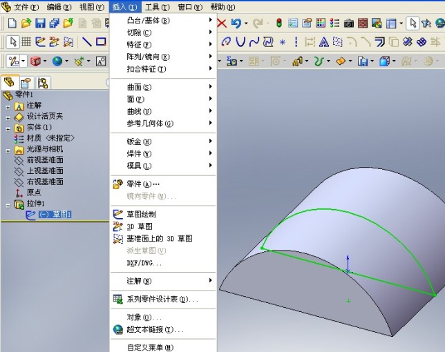

我画的图象里面不能插入派生草图,点插入选项的时候,里面的派生图象是灰色的,不能选,是什么原因?忘大家不吝赐教。

 楼主| 发表于 2008-2-15 16:01:03 | 显示全部楼层 来自: 中国福建厦门
图象是这样的
图象是这样的,大家看看,帮我解决下
 楼主| 发表于 2008-2-15 16:04:28 | 显示全部楼层 来自: 中国福建厦门
给大家发个大一点的
给大家发个大一点的,这到底是为什么?6 o, w" K4 I+ u9 G; |% u' n
4 g6 d; ?$ y9 v( V" f为什么回是灰色的
发表于 2008-2-15 16:12:36 | 显示全部楼层 来自: 中国广西崇左
再仔细看下:按住键盘Ctrl键不放点选做好的草图再点选要做派生草图的基准面,然后插入“派生草图”
" m* C" M+ I; y6 F' X# t$ s
3 A, j: [' ?5 W- l9 _" D从你上面发的图片看就知道,你少选了基准面! h0 w, e) P: e. Z

发表于 2008-2-15 16:15:08 | 显示全部楼层 来自: 中国山东青岛
hahap已经讲过,按住ctrl键不放同时点选草图和基准面。
 楼主| 发表于 2008-2-15 16:16:29 | 显示全部楼层 来自: 中国福建厦门
谢谢楼上的,问题得到解决
