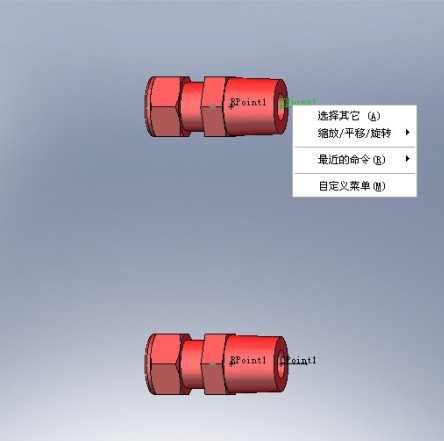

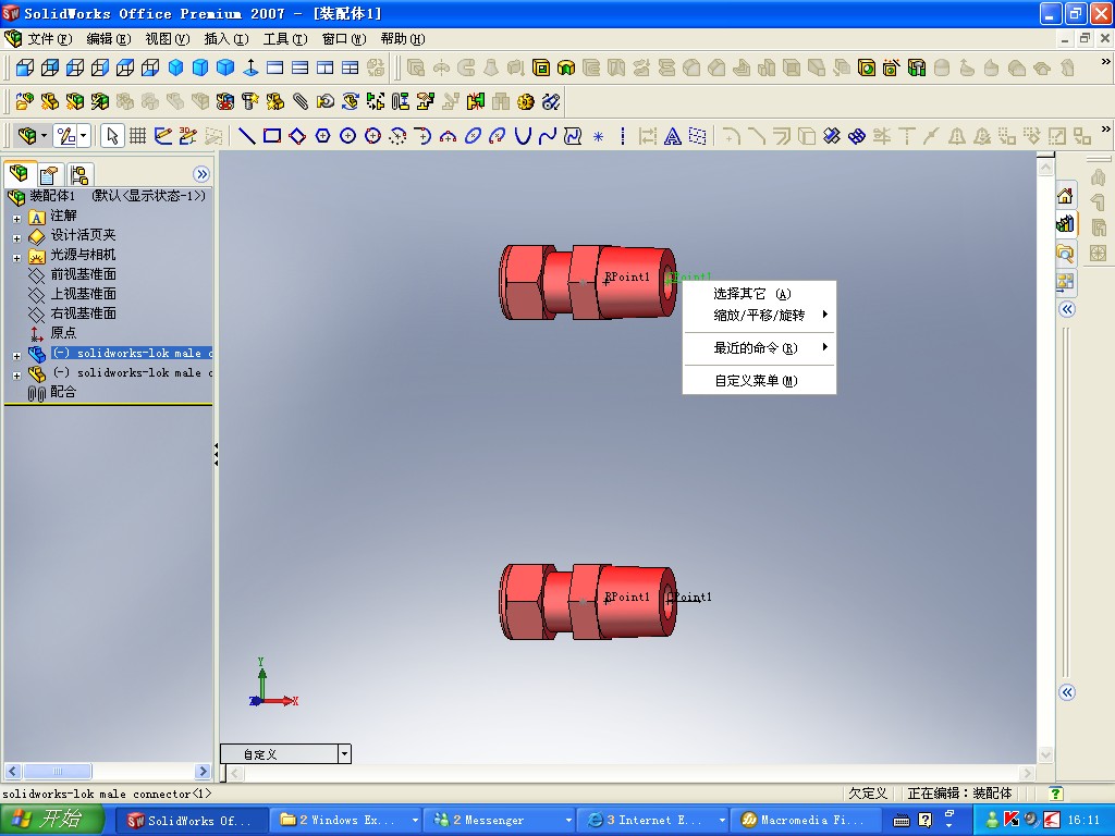

从SOLIDWORKS中找的两个接头都有步路点,我点鼠标反键的时候,无法显示开始步路的选项。请问大家如何解决?

我把图象发给大家,请高手指点我。
我把图象发给大家,请高手指点我。不胜感激
 楼主| 发表于 2008-2-15 16:08:47 | 显示全部楼层 来自: 中国福建厦门
再发个大点的图片,给高手指点迷津
再发个大点的图片,给高手指点迷津
发表于 2008-2-15 16:18:38 | 显示全部楼层 来自: 中国广西崇左
LZ你把管路设计的插件打开没有?

发表于 2008-2-15 16:44:23 | 显示全部楼层 来自: 中国广西崇左
管路插件默认是关闭的,打开方法:工具---插件---把SolidWorks routing选上打开就OK啦。' e2 F. O( M' y; Z7 i
看得出LZ是初学SW,建议你先系统的学习下SW帮助里自带的教程,先入门再学别的吧,对软件各个命令都有所了解了,这样再多做练习,相信用不了多长时间就会啦
