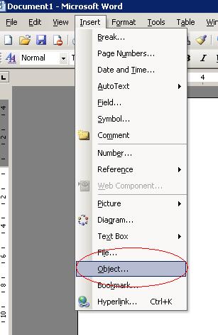

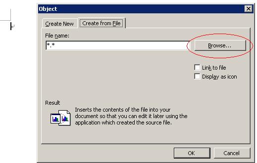

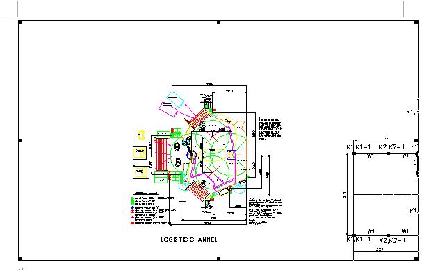

发表于 2008-2-15 17:48:20 | 显示全部楼层 来自: 中国上海
原帖由 vvvcfgbv 于 2008-2-15 16:40 发表 http://www.3dportal.cn/discuz/images/common/back.gif
7 N$ `7 j2 \9 X  Q# W请问哪位大侠知道怎么样把dwg文件转换成doc文件,然后再word文档里双击图形文件直接打开cad是怎么办到的。谢谢了
8 u# m" s, k: ^; O: r8 r- u, B% n; ~
打开你的word文档+ t" f6 Y- x- X) ?( Z* Z* y
在需要插入CAD图形的地方单击鼠标定位光标+ Z! o) Y3 s3 d' h
然后使用菜单插入-对象-从文件创建页-选择你需要插入的cad文件& y7 |9 N% m3 k# R# k0 r; v2 p
在打开的cad界面中调整好显示区域,关闭cad程序,图纸自动插入
; [( F* `- e7 s, t- L双击该对象可以直接启动cad编辑。

关键是得到纯洁的图形,不要有黑背景和空白地方,直接可以在word中打印出来的美观的图像!!期待好的方法,我试了几个不太理想。
发表于 2008-2-16 14:50:31 | 显示全部楼层 来自: 中国江苏连云港
在CAD中把背景改为百色就OK了。直接copy到word中。
发表于 2008-2-17 10:24:16 | 显示全部楼层 来自: 中国广东广州
最方便的就是复制了,然后利用word的图片工具调整一下显示边框即可
