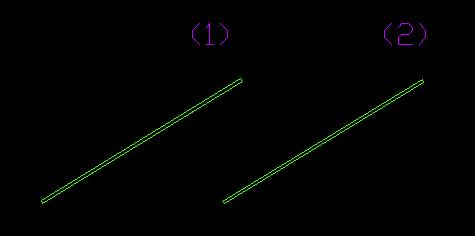

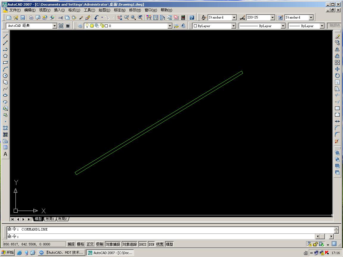

我想把下面4条线段用“pedit”变为多段线,为什么就是PEDIT没有效果呢?# N% `- ?/ s' X
同时这4条线也不能组成面域;
  A! R% n  i$ I, |' h1 ^
下面压缩的是DWG格式的,大家下载了,试验一下看是什么原因?
) d; s8 g# a% K( a先谢谢大家了。。。
' F. V9 A/ F1 d5 @老是找不处原因来,而且我用“属性框”看,四条线也是闭合的,可就是不能变成多段线。
% d7 q8 G1 L$ F% _; z; n8 S$ @$ L大家有什么好的方法,或者遇到不能变为多段线时怎么办?教教小弟了!!!/ r; e3 R: Q5 i: A3 q4 v

原因是因你的原图(1).UCS座标Z轴不是0/ w7 A9 m' A/ J# M" a1 |
图(2)为处理过的,你要的功能都可以了。试试吧

  ~* q! z  e* Q' S! r  X  g您好厉害啊!您是怎么把二维多段线变成直线的?
6 N- g3 w# M( Z! w6 _  Z或者您是怎么把“Z轴不是0”变为0的?再次麻烦您了..
